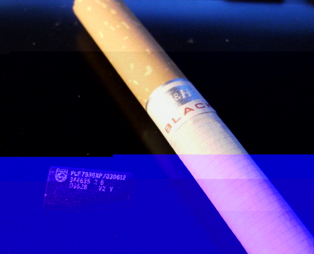

So sieht ein Wegfahrsperren-Transponder aus.
Ist denn auch der Notschlüssel / "Brieftaschenschlüssel" (aus Kunststoff) nicht mehr lieferbar? Dort steckt so ein Transponder drin.

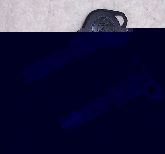

Zur Info: im Bild unten rechts im Schlüsselgehäuse der graue Kasten ist der Transponder. Gruß, H. Gaub

BMW kann/will die kompletten, zum Fahrzeug passenden Schlüsselrohlinge nicht mehr liefern. So jedenfalls im Mai 2021 die Auskunft vom BMW Autohaus Graubaum in Berlin, die sich mit 8ern gut auskennen. Dort wurde ich auch auf Lieferanten von Schlüsselrohlingen über ebay hingewiesen, so bin ich schließlich bei Schlüsseldienst Bernd Kaul gelandet. Kennt sich gut aus, aber Rohlinge mit zum Fahrzeug passenden Transpondern kann der natürlich auch nicht liefern.
