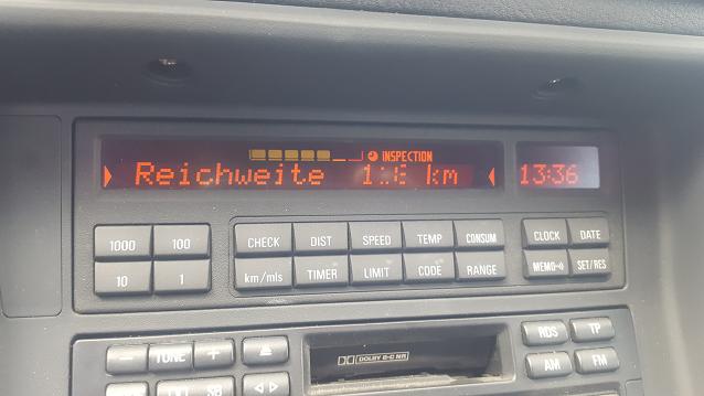

Feinheiten Teil 2: Codierung
die letze BC Fehlermeldung "Getriebenotprogramm", die aufgrund des Handschalterumbaus ausgegeben wurde, konnte mittels Geändertem Codierschlüssel "Eleminiert" werden. Damit ist auch das kurze Aufflackern der Gangwahlanzeige im im Instrumentenkombi beim Motorstart verschwunden. Der Kilometerstand ist nun nicht mehr in Milen, sondern in KM angegeben.
Dank an den pensionierten BMW Mitarbeiter für die Erstellung des Codierschlüssels dafür :top:

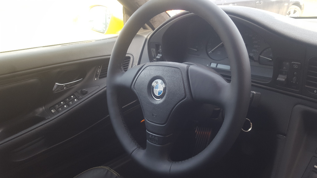

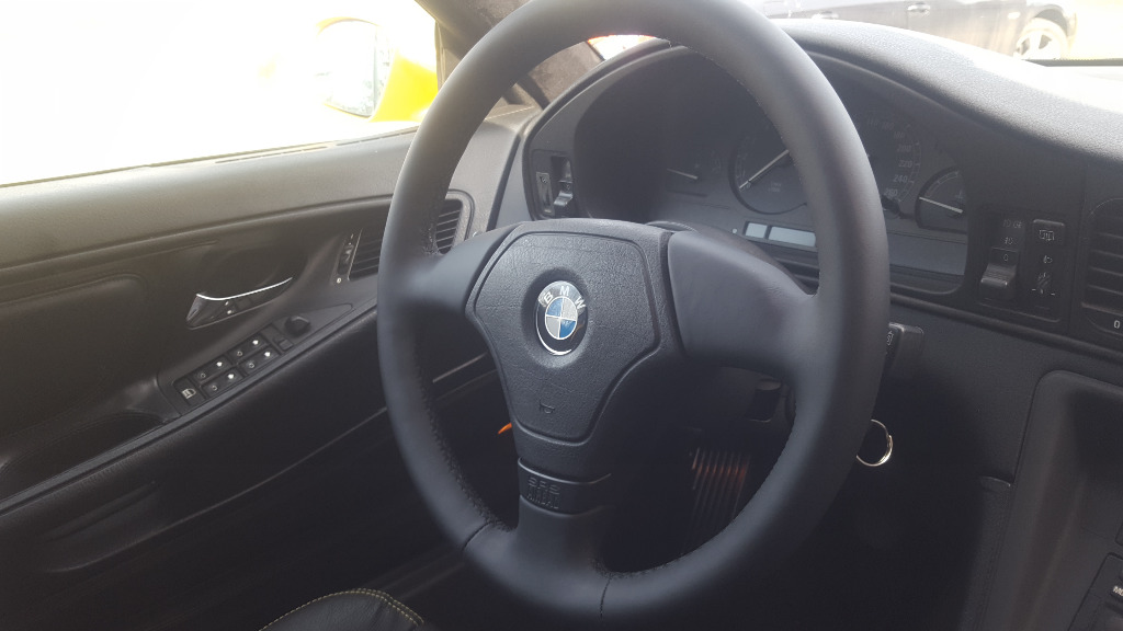

Feinheiten Teil 3: Instrumentenkombi
Die Tachofolien gab es leider nur für den 850i und CSI. Auf Basis meiner Milen-Tachoscheiben, die ich zu Heiler-Tachodesign geschickt habe, wurden Tachoscheiben mit der Passenden Scalierung erstellt. Bei mir habe ich noch die Scala für den roten Drehzahlbereich anpassen lassen. Die kann man dort seit dem auch bestellen. Die Folien-Bauart und die Hinterleuchtung wie im Original. Bei mir habe ich noch die Scala für den roten Drehzahlbereich an den S62 anpassen lassen.

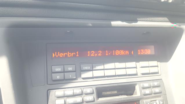

Feinheiten Teil 1:
Da das S62 Steuergerät vom M5 Motor kein "analoges" Ti-Signal mehr ausgibt und somit der Bordcomputer keinen Verbrauch und keine Reichweite mehr berechnen kann, habe ich nun einiges probiert und an Vergleichsfahrzeugen gemessen.
Nach etwas tüfteln habe ich die Funktionen nun doch zum Leben erweckt, ohne den BC zu schrotten.
Und die Werte sind absolut plausibel. :devilchilli
Nun steht noch die Pixelfehlerreparatur aus :lol:

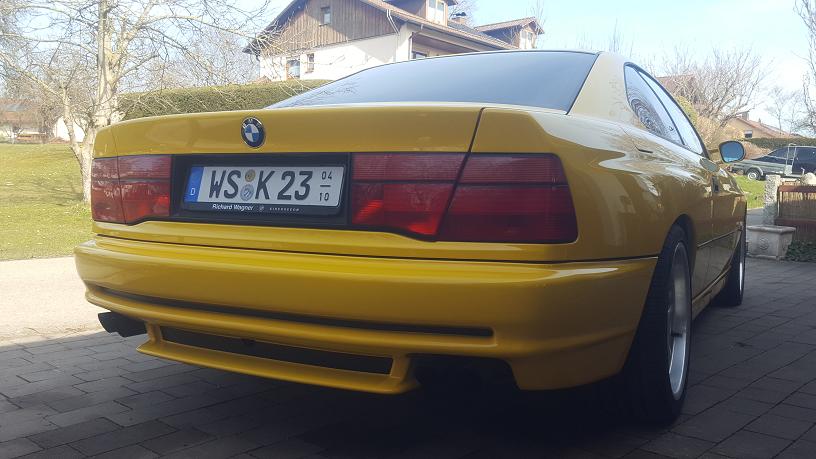

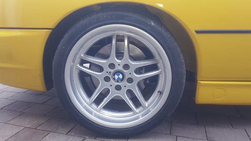

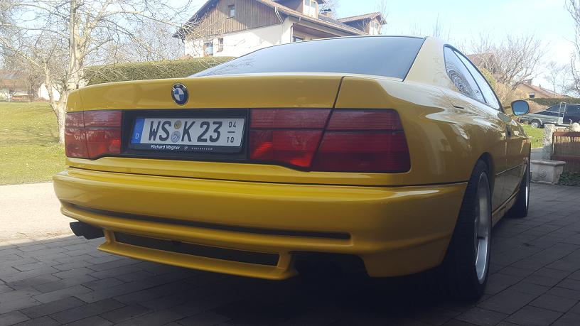

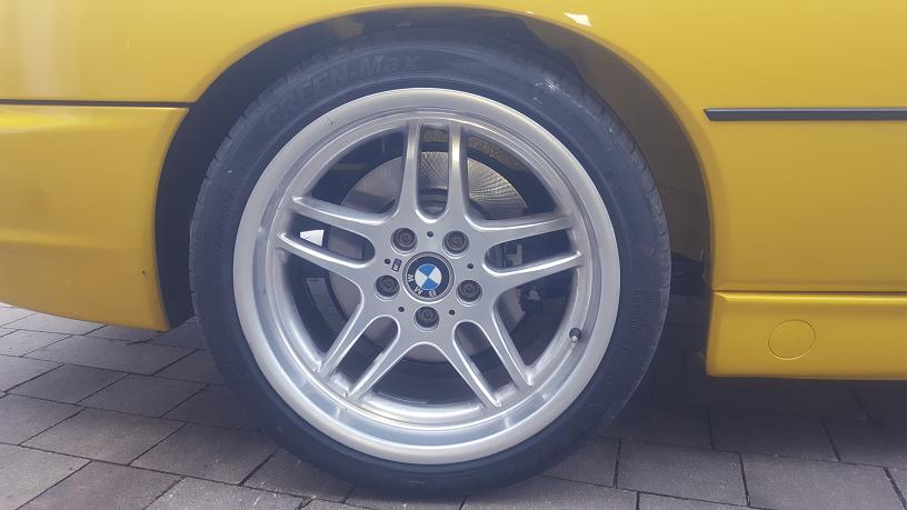

konello schrieb: Nur noch ein Detail verrät, daß es mal ein Rechtslenker war. Ich bin gespannt, wem es auffällt.
Die Räder sind re/li vertauscht.
OK OK, ich bin soooo doof :rofl:

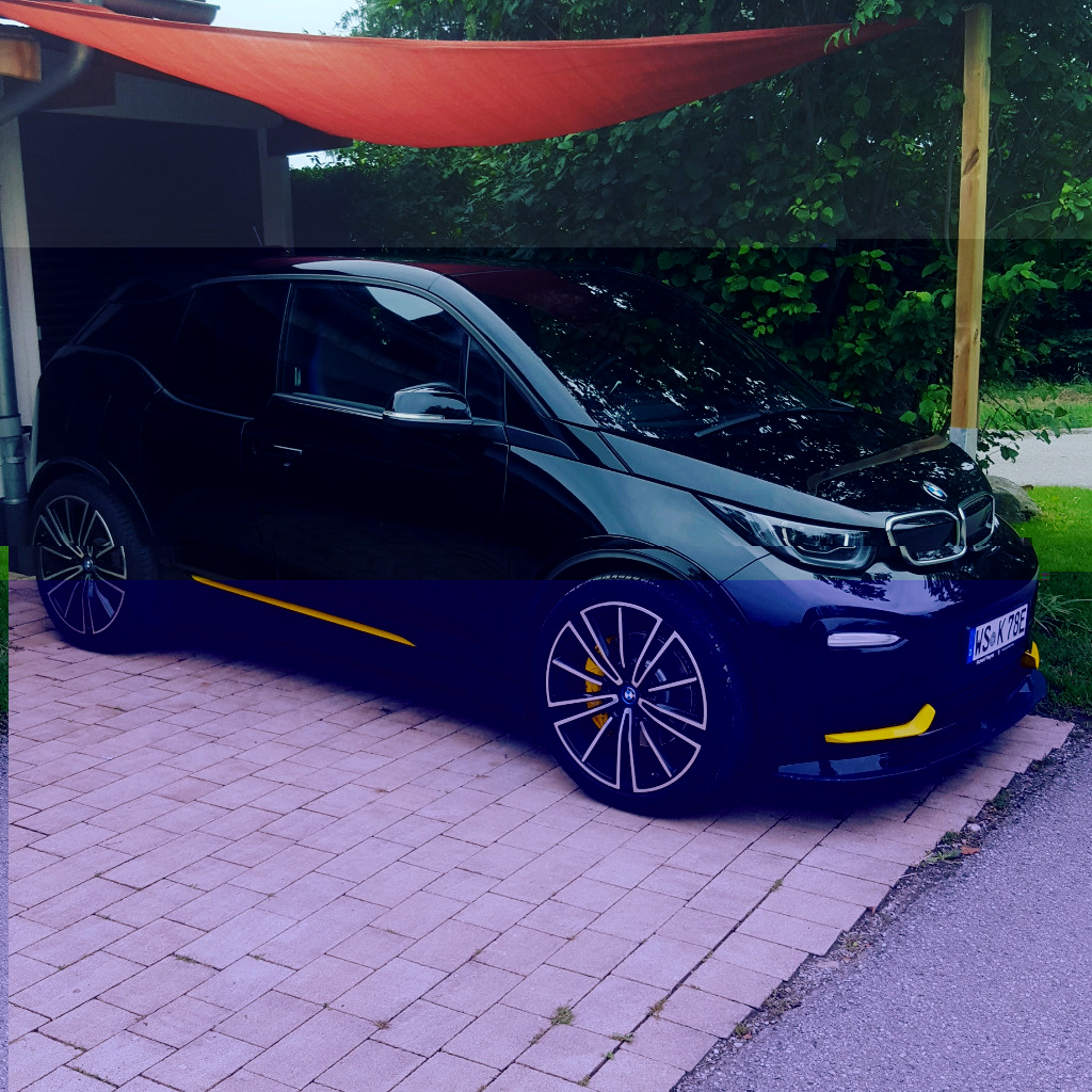

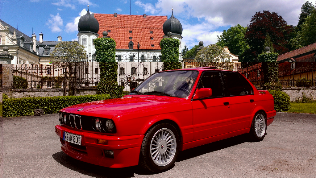

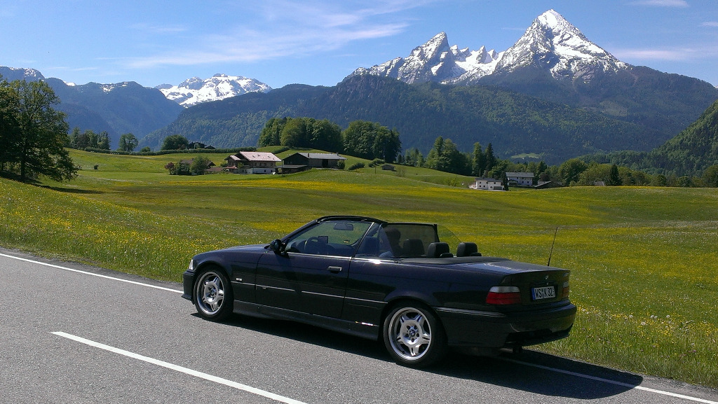

Aber als nächstes kommt noch ein 1:18 Modell dran - ich haben von jedem meiner Fahrzeuge ein Modell in klein in der Passenden Farbe zu Hause.
Der Rest vom Fuhrpark wurde die letzten 2 Jahre etwas vernachlässigt - nun bekommen diese erstmal etwas Liebe ab.
318is aufgebohrt auf 2,1 Liter Hubaum bis 8500U/min 92000km seit 2016 in der Sammlung
M3 Cabrio 46000km 2. Hand seit 2017 in der Sammlung
1802 110000 km 2. Hand seit 2001 in der Sammlung in Originallack und Zustand

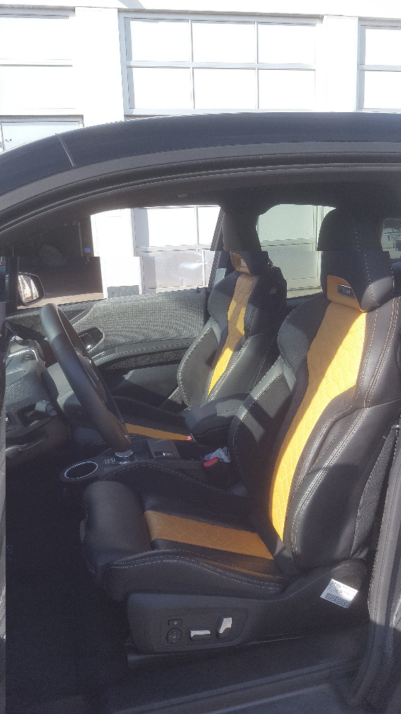

I3s 120AH Atomstrombomber Alltagsfahrzeug das Parallelprojekt zum 8er
BMW I8 Radsatz mit 215er / 245er 20 Zoll Bereifung, Alcantara und Sitze vom x3M F97
Ein neues Projekt habe ich noch nicht kongret - aber ich denke in 2 Jahren juckt es mich wieder

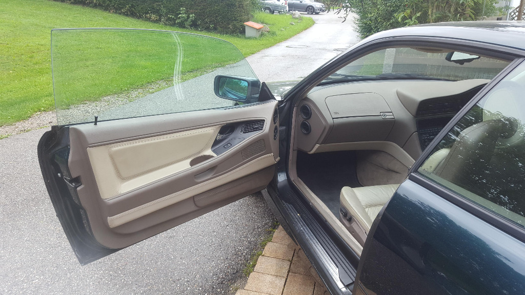

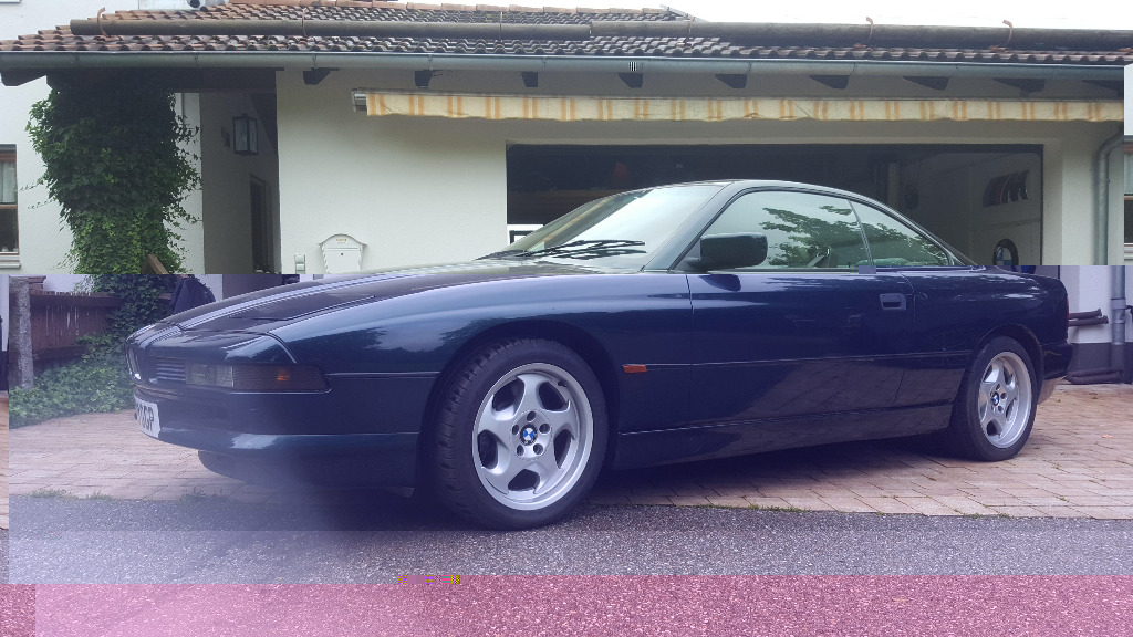

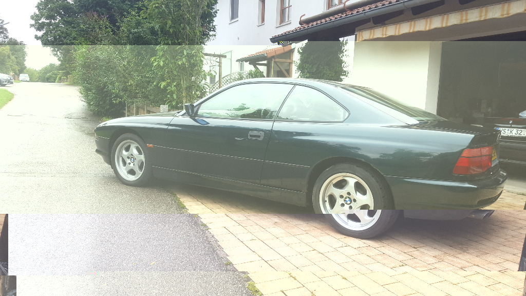

und das war mal die Basis:
Anhang wurde nicht gefunden.

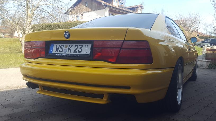

Thunderlips schrieb: Saubere Arbeit. Ziehe meinen Hut :top:
Schaut echt stark aus mit der Lackierung und der S62 muss da einfach rein :Drv1:
Ist es der Türgriff der jetzigen Fahrerseite? Kein Schloss drin...
:devilchilli RICHTIG !!!
Gutes Auge - das ist auf der Beifahrerseite geblieben - da einfach keine bezahlbaren Schlösser mehr verfügbar sind.

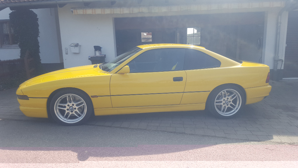

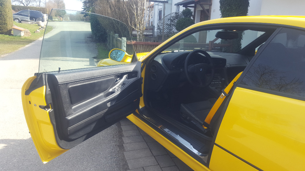

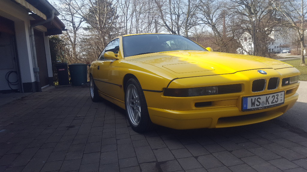

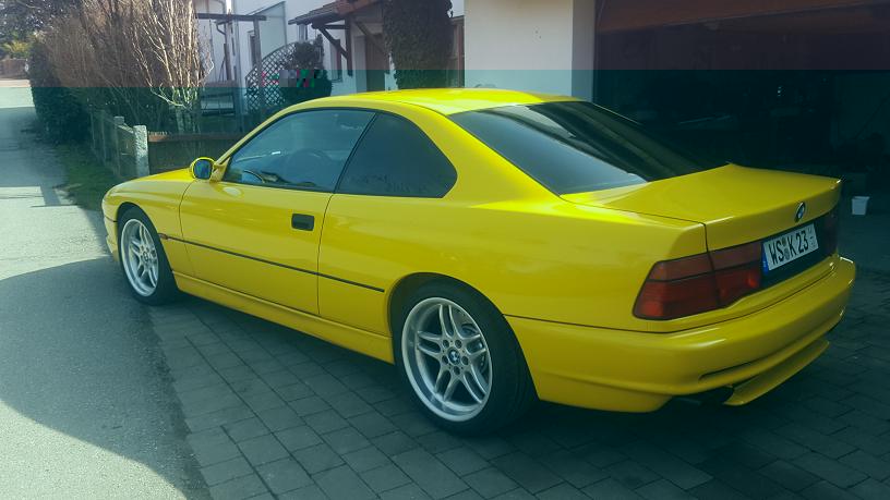

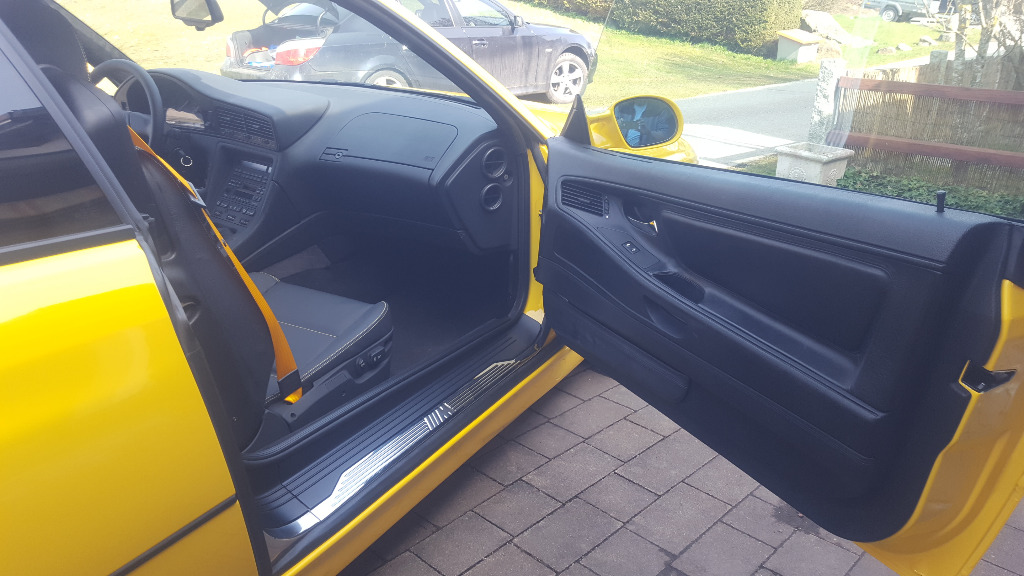

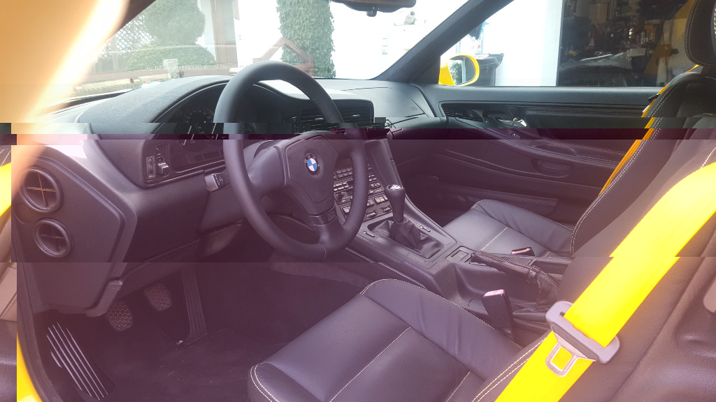

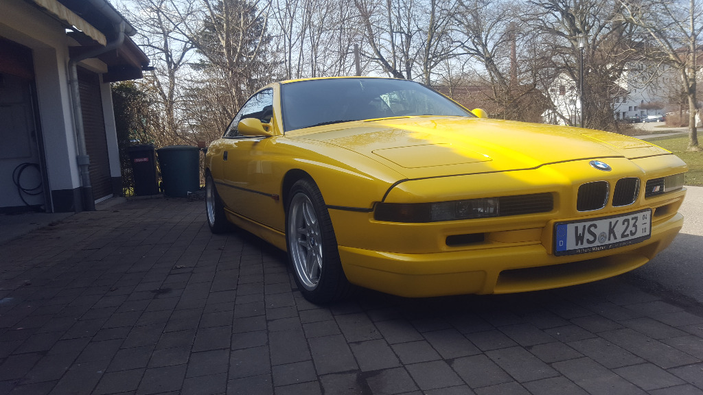

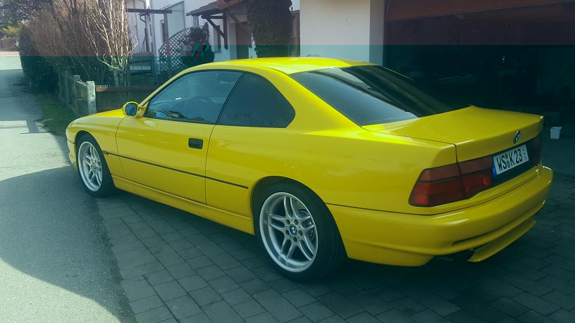

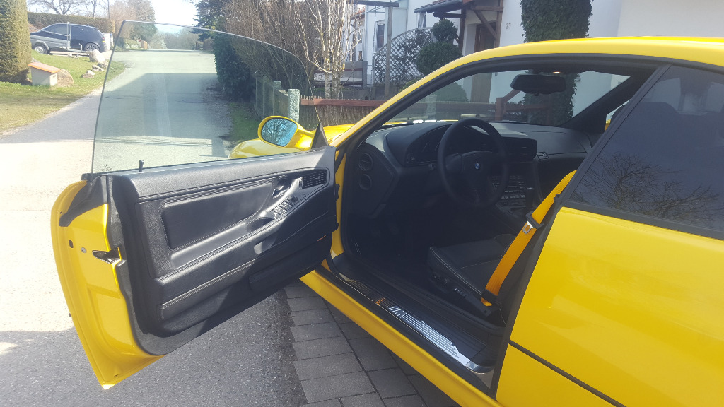

Und nun noch die Finalen Fotos:
  • B_Alexander
  • B_Alexanders Avatar
  • Thanks: 29
Re: Umbau Rechtslenker
25 März 2021 19:25
#245455
Einfach nur top
Was will man da noch mehr sagen
  • konello
  • konellos Avatar
  • Beiträge: 45
  • Thanks: 17
25 März 2021 19:22
#245454

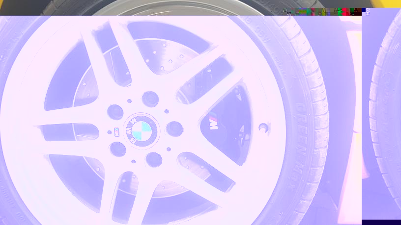

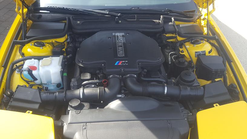

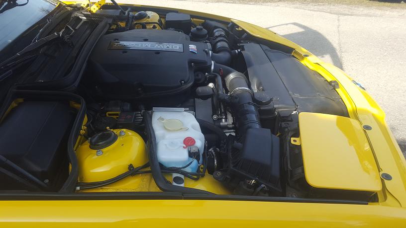

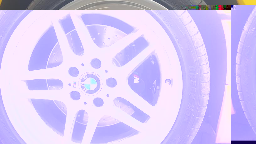

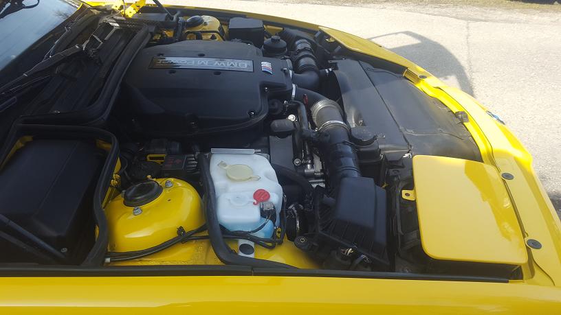

Nun ist er zu 99,5% fertiggestellt. Es fehlt noch die Umcodierung des Kombi´s auf Handschalter, damit die BC-Meldung "Getriebenotprogramm" deaktiviert wird. Zudem möchte ich noch versuchen, ein Einspritzsignal abzugreifen, da das S62 Steuergerät diesen Ausgang nicht besitzt und somit der Bordcomputer keinen Verbrauch und keine Reichweite berechnen kann.
Als Bremsanlage ist auf der Vorderachse von den BMW F30 Modellen die Sportbremse verbaut worden. Die 4-Kolben Sättel kommen der originalen CSI Bremsanlage mit 340mm Bremsscheiben am nähesten und passen auf die original Achsschenkelaufnahmen. Aufgrund der geringeren Topftiefe der Bremsscheibe müssen jedoch 10mm Distanzhülsen verbaut werden.
Hinten ist die BMW E39 M5 Bremsanlage mit 328mm Bremsscheiben verbaut und passt ohne Änderungen.
Es wäre auch möglich gewesen, die Bremsanlage von den M-Modellen (z.B. M2) zu verbauen - jedoch werde ich mit dem Boliden keine Rennstrecke besuchen - weshalb mir diese Anlage völlig reicht.
Vom TÜV wurde gestern alles abgenommen - das Bilstein B12 Pro-Kit mit Eibach Federn ist sehr straff und trotzdem nicht zu tief. In Verbindung mit dem Überholten frisch eingestelltem Lenkgetriebe und sämmtlich erneuerten Achsgelenken und Gummilagerungen folgt der 8er jeder noch so kleinen Lenkradbewegung.
Hier noch ein paar Bilder vom Motorraum.

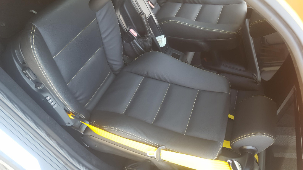

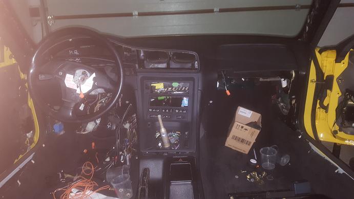

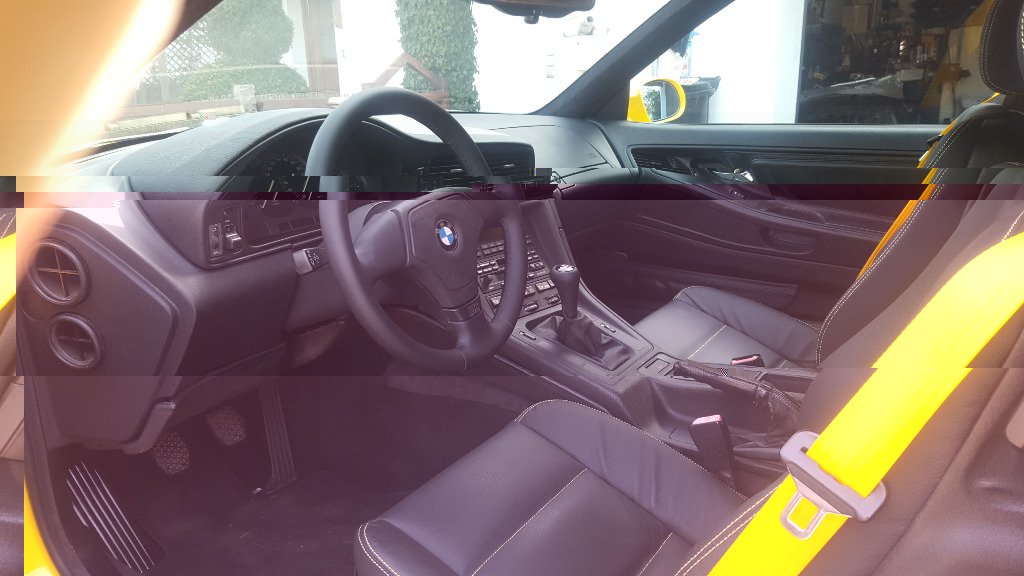

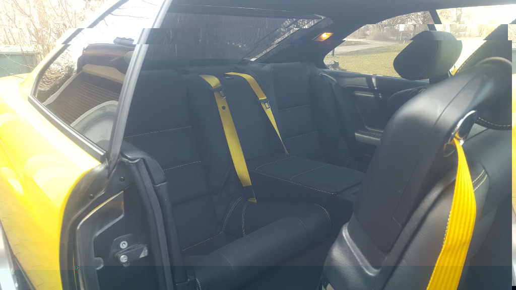

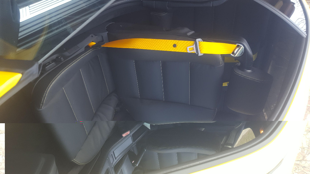

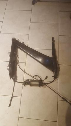

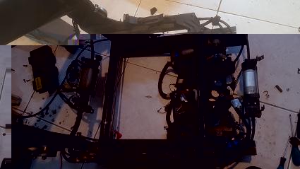

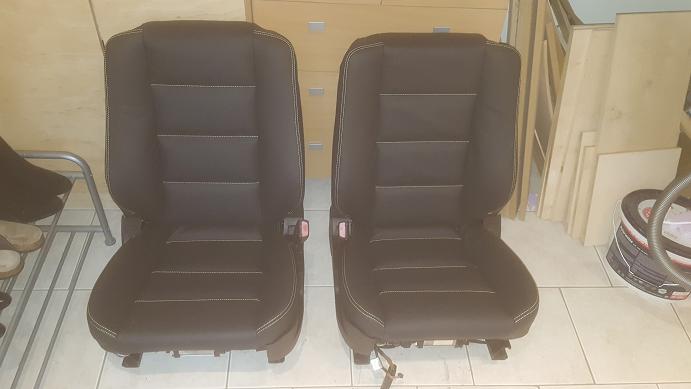

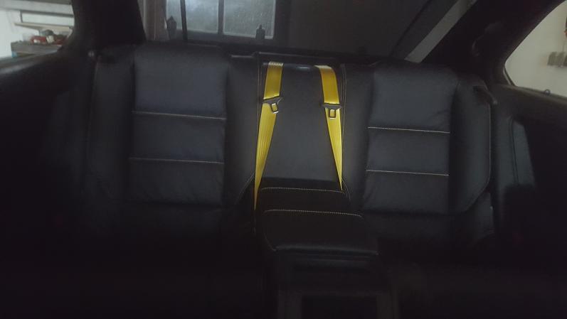

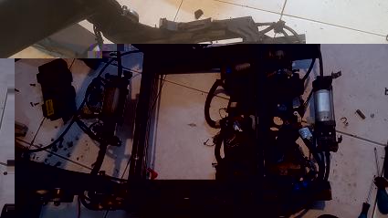

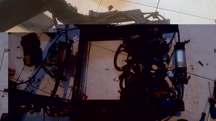

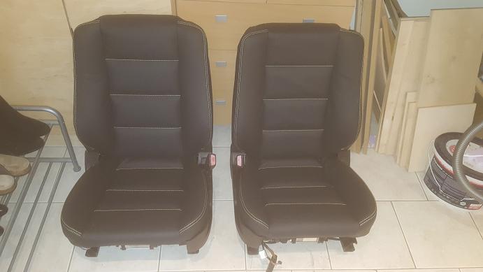

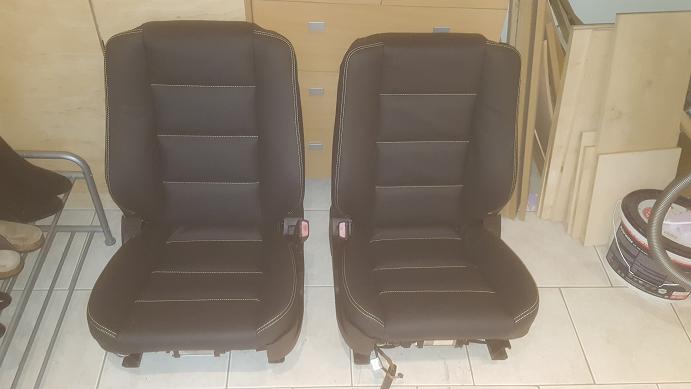

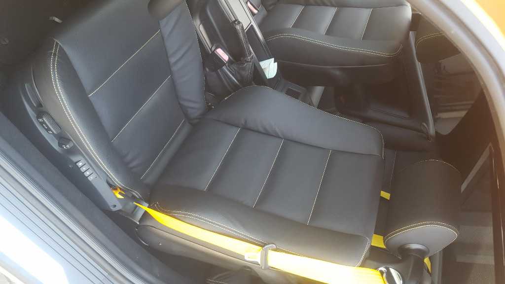

Die neue Instrumententafel ist eingepasst und die Elekrischen Umbauten angschlossen - Soweit funktioniert alles fehlerfrei. Der Motor startet und alle Anzeigen arbeiten korrekt.
Die letzte große Hürde beim Umbau von RHD zum LHD umfassen die Sitze. Hier muss beim RHD zum LHD Umbau wie folgt vorgegangen werden. Die Sitzgestelle werden freigelegt, die Lehnenrahmen von den Sitzrahmen abgeschraubt und von links auf rechts getauscht. Da bei den Sitzrahmen dann der Aufnahmebolzen für die Kopfstützenhöhenverstellung sich auf der "falschen" Seite befindet, muss auf der entsprechenden Seite das Sitzhöhenverstellgetriebe demontiert und ein M6x30 Senkkopfschraube als Ersatzbolzen verwendet werden.
Die Lehnenneigungsantriebe bzw. der Sensor für die Memorystellung des Antriebes, der an den Lehnenelementen dranhängen, muss dann noch auf die Fahrerseite wechseln. Natürlich müssen die Schalter für die Sitzverstellung des LHD verbaut werden, da die Sitze sonst "falschrum" verstellt werden. Beim Seitenwechsel der Schalter würden diese gedreht - sprich aus "nach oben" wird dann "nach unten" und aus "vorne" wird " zurück" usw.
Der Sitzkabelsatz des Beifahrersitzes kann ohne Probleme gespiegelt verbaut werden, damit der Anschluss für den Schalter lange genug ist. Beim Fahrersitz ist das aufgrund des Memory Sitzsteuergerätes nicht möglich - hier muss einfach der Kabelbaum zu den Schaltern hin um ca 25-30 cm verlängert werden.
Sie Sitzblenden, die es neu noch gab, wurden geordert - die anderen Blenden wurden auf MattSchwarz umlackiert.
Die Gurte befinden sich noch beim revidieren (Einzug wird besser vorgespannt) und Umbauen auf gelbe Gurtbänder wie hinten.
Man verzeihe mir die Bildqualität - es ist leider dunkel beim Fotografieren gewesen. 1250 Euro für die Anfertigung der kompletten Bezüge inkl Material mit dem Ergebnis ist mehr als zufriedenstellend.
Jetzt geht es an die Feinheiten und ans komplettieren des Gesamtfahrzeuges. Der Letzte Akt zum S62 Umbau wird noch die Bremsanlage. Hier weden voraussichtlich Bremssättel der aktuellen F30 Sportbremse zum einsatz kommen - falls keine Originale CSI Bremsanlage für vorne aufgetrieben werden kann.
