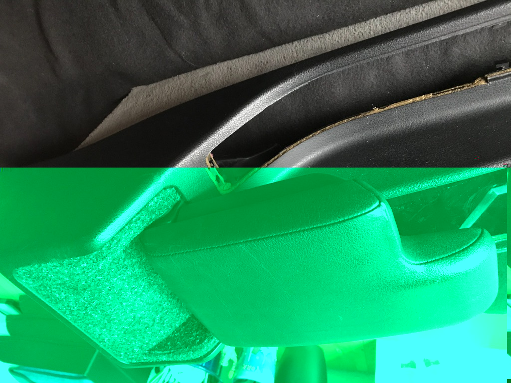

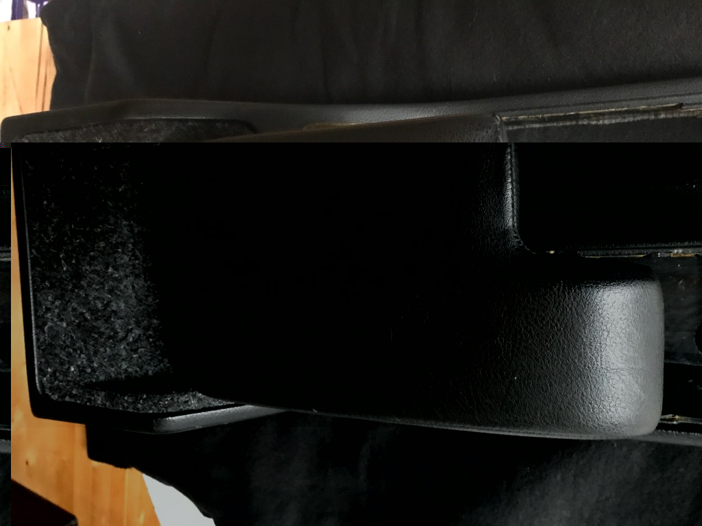

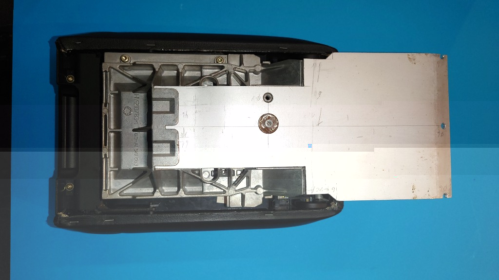

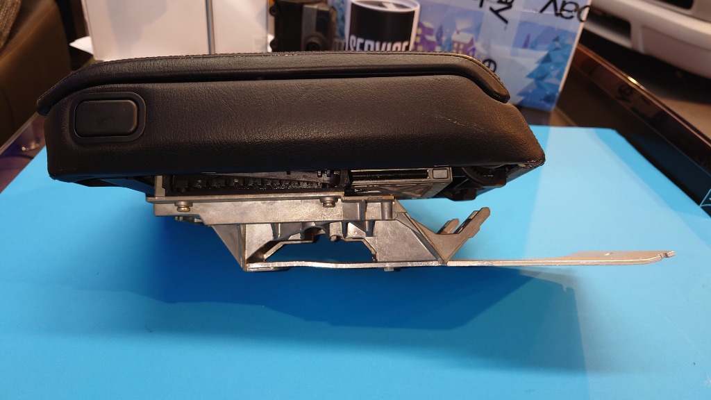

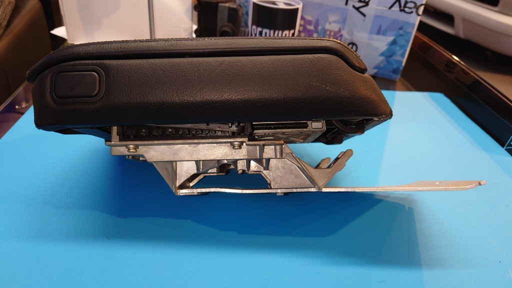

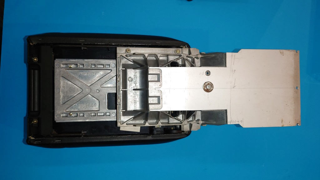

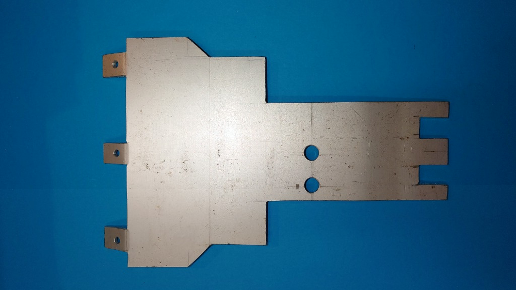

Brasil schrieb: das sieht echt stimmig aus, sehr gelungen.
Wie genau hast du denn das Passtück gemacht, oder gibt es da ne Anleitung wie man das nachbauen könnte, ( eventuell mit 3d druck).
Die Armlehne stammt vom E36.
Der Fuss wurde so angepasst, dass er in das schräge Fach (Kassettenfach) der Mitelkonsole passt.
An der Unterseite der Armlehne ist ein angepasster original E31 Auto-Telefonhörer verschraubt und verklebt, welcher in die Aufnahme-Arettierung des ab Werk verbauten Autotelefons eingerastet ist.
Die Aufnahme des Autotelefons befindet sich im Staufach neben der Handbremse.
Bei Belastung der Mittelarmlehne wird diese gleichmässig an die Mittelkonsole abgeführt, dadurch wird kein stabiler Metallfuss benötigt.
Die Mittelarmlehe kann jederzeit, ohne Werkzeug, gegen den originalen Telefonhörer ausgetauscht werden.

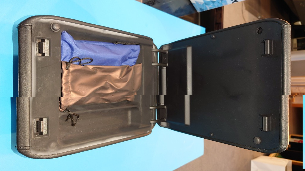

Ich habe allerdings festgestellt dass die Armlehne die gleiche Höhe
haben muss wie die angedeutete Lehne in der Türe, sonst ist es unangenehm.
Und gleich zwei seit mindestens 8 Jahren vermisste Sonnenbrillen darin gefunden :top:

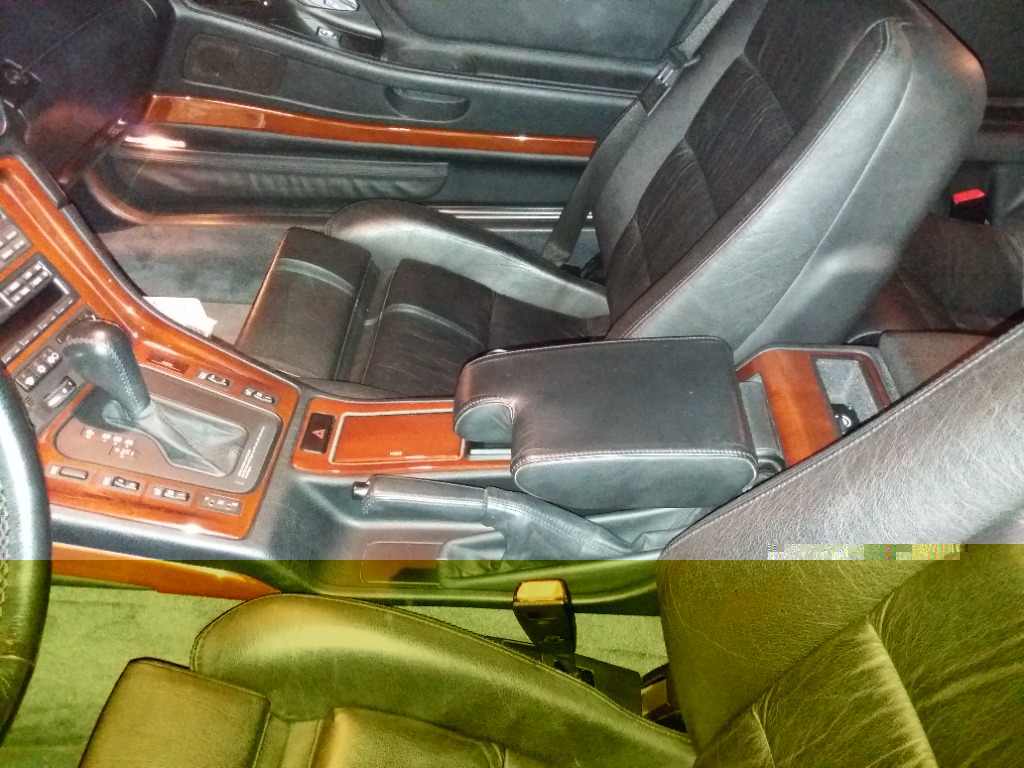

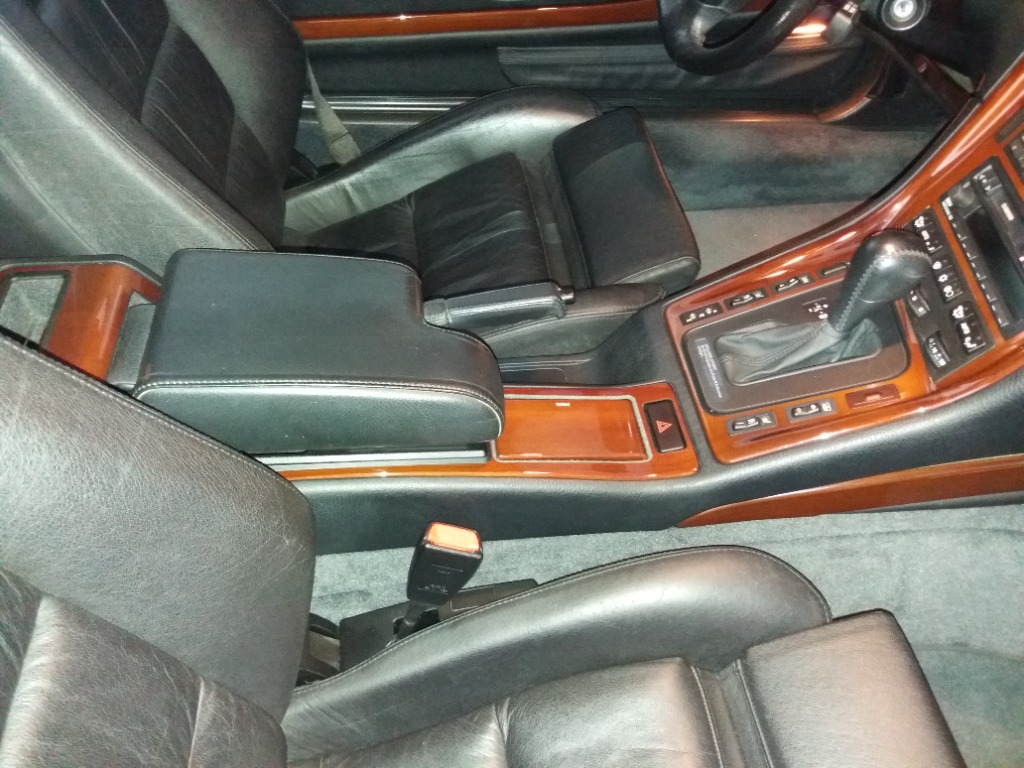

Die passende Höhe hängt auch von der Körpergrösse ab, die Ästhetik liegt wie immer im Auge des Betrachters.
Alternativ gibt es die Mittelarmlehne von Engl-Produktion. Die ist etwas grösser und mit Staufach
Re: Einbau Mittelarmlehne?
16 Jan. 2021 14:03 - 16 Jan. 2021 14:04
#244713
Danke Wolfgang.
Sitzt fast ein wenig zu tief wie ich finde.
Von der Größe her recht zierlich... aber noch OK denke ich.

Das sieht in etwa so aus.
Wobei hier nur die gesteckte Variante verbaut ist, ohne Bearbeitung der Mittelkonsole.

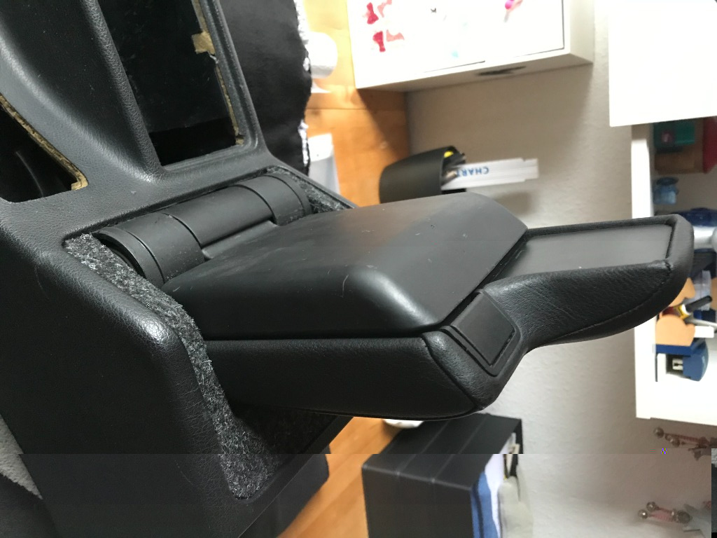

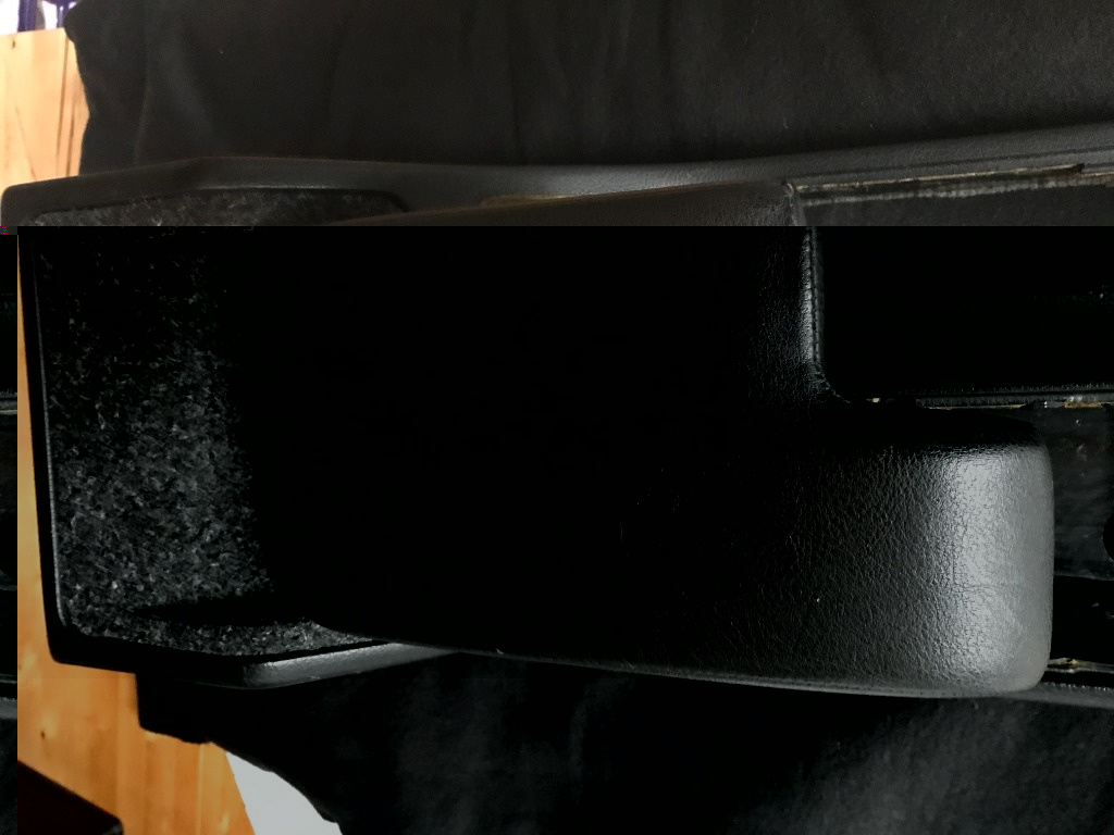

15 Jan. 2021 16:02
#244679

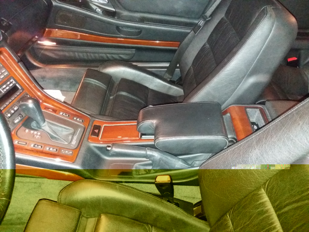

Ich habe mich auch mal mit dem Thema "Einbau Mittelarmlehne" beschäftigt....Im Homeoffice kommt man auf Ideen....

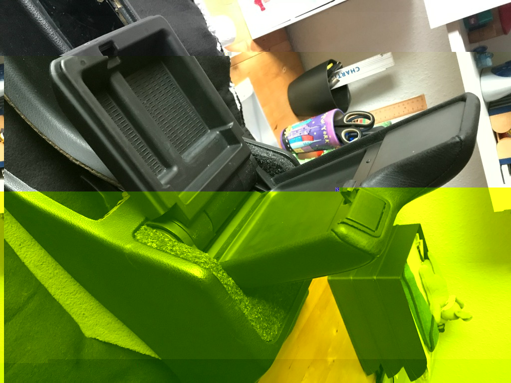

Habe in der bucht eine E36 Konsole samt Halter gekauft und in meine Reserve - Mittelkonsole eingebaut. Das ging eigentlich problemlos, nur der Plastikhalter muss passend gemacht werden und mit Metallwinkeln in der Konsole verschraubt werden:

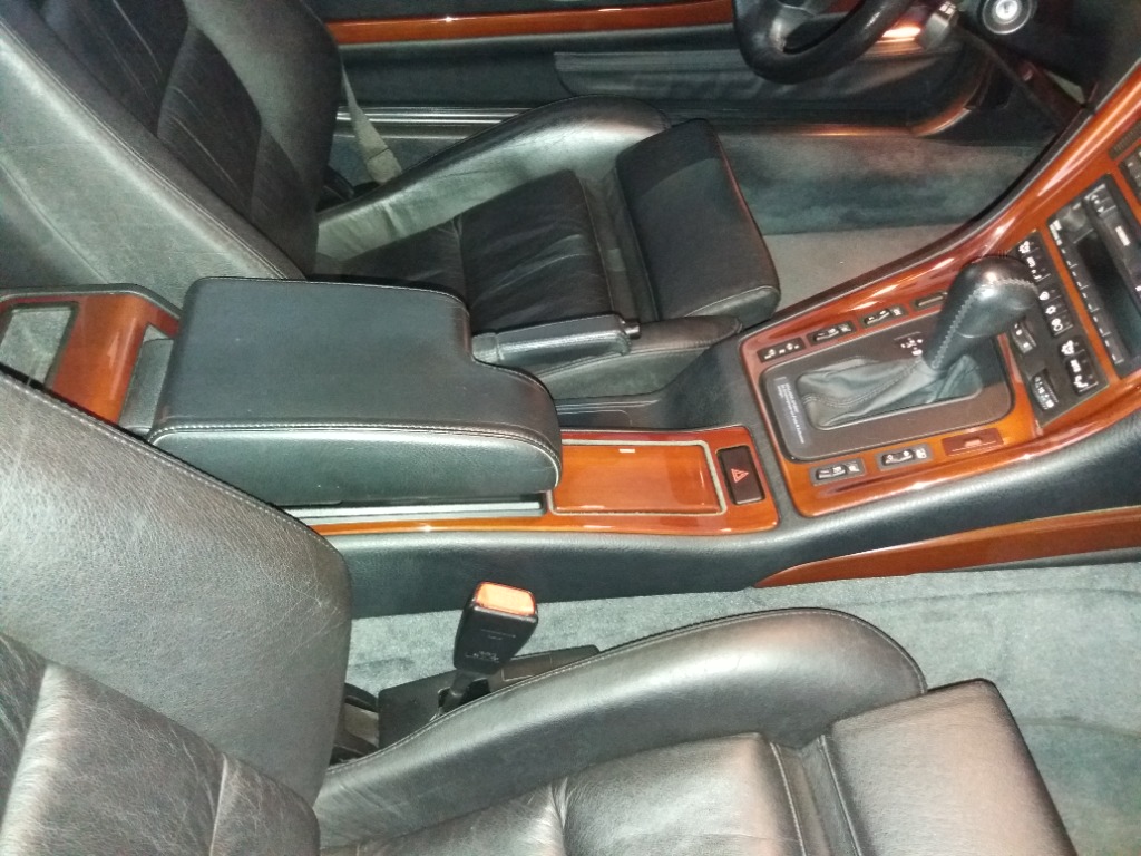

ich darf Euch meine Lösung präsentieren....lg Martin
ist nur gesteckt und nichts angebohrt....!!!!

[IMG
