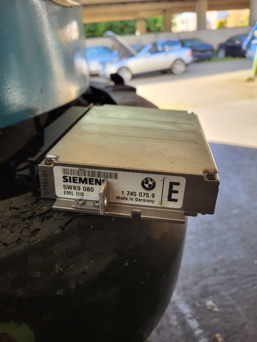

Da musst du vorsichtig sein, das größere der Steuergeräte ist NICHT die DME, es ist die EML. Die 2 DMEs sind die kleineren (mit den orangefarbenen Aufklebern). Wenn du einen Pin am falschen Steuergerät brückst kannst du es leicht kaputt machen, also genau prüfen bevor du die Brücke setzt.

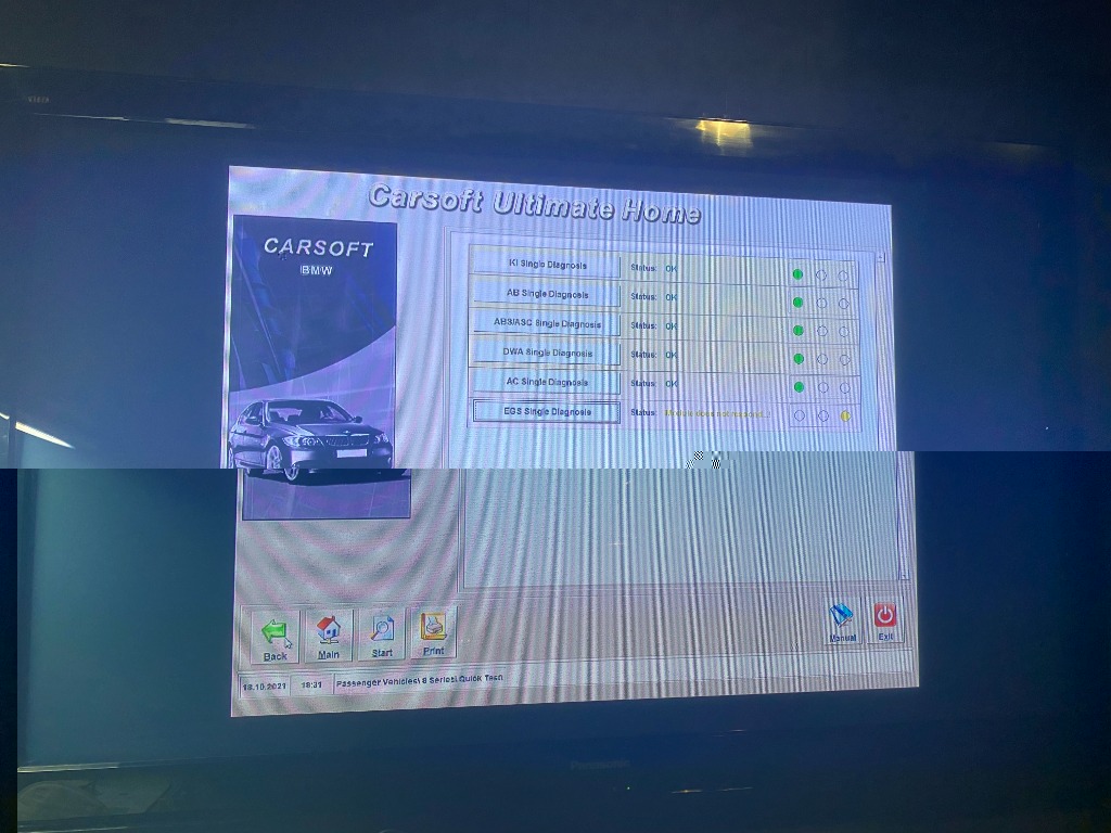

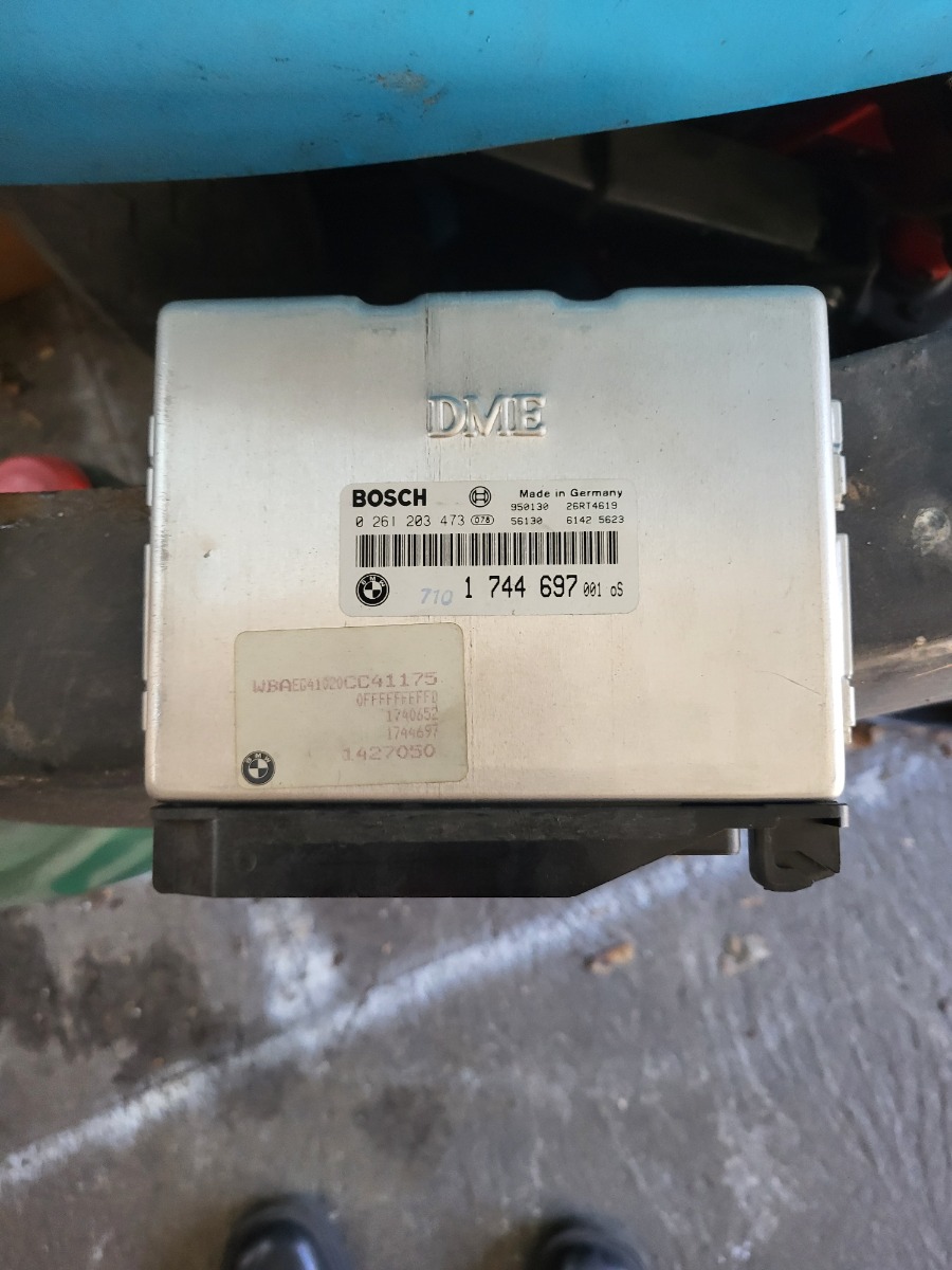

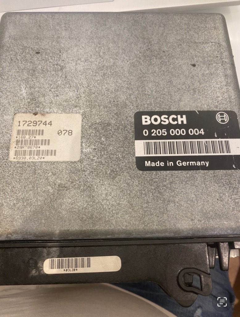

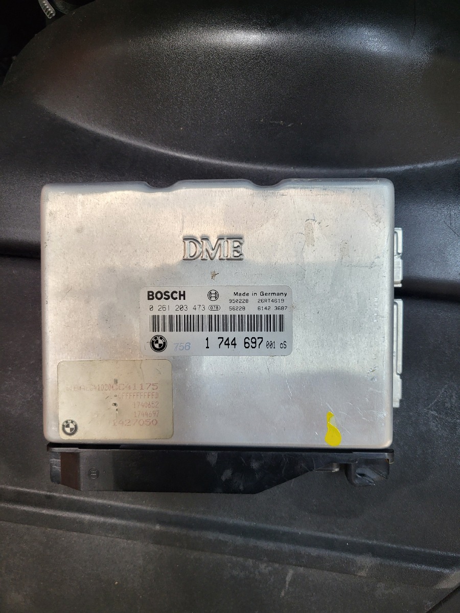

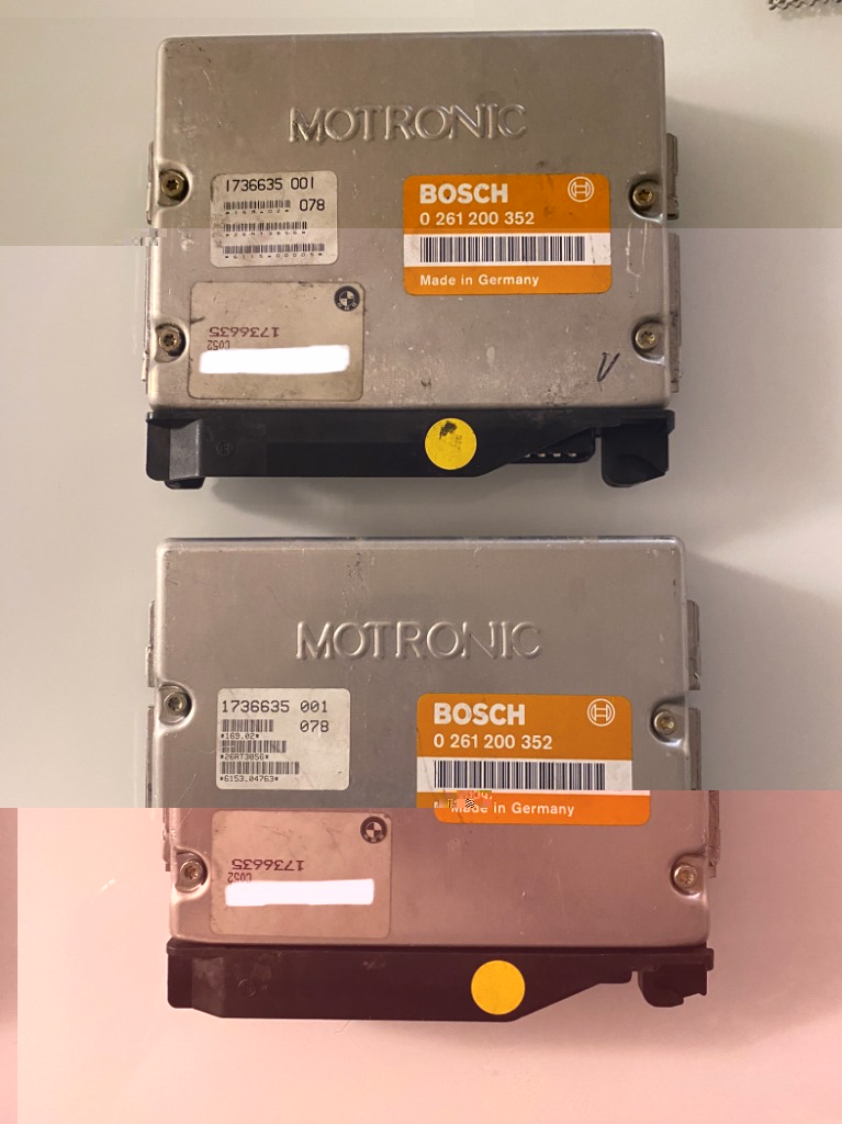

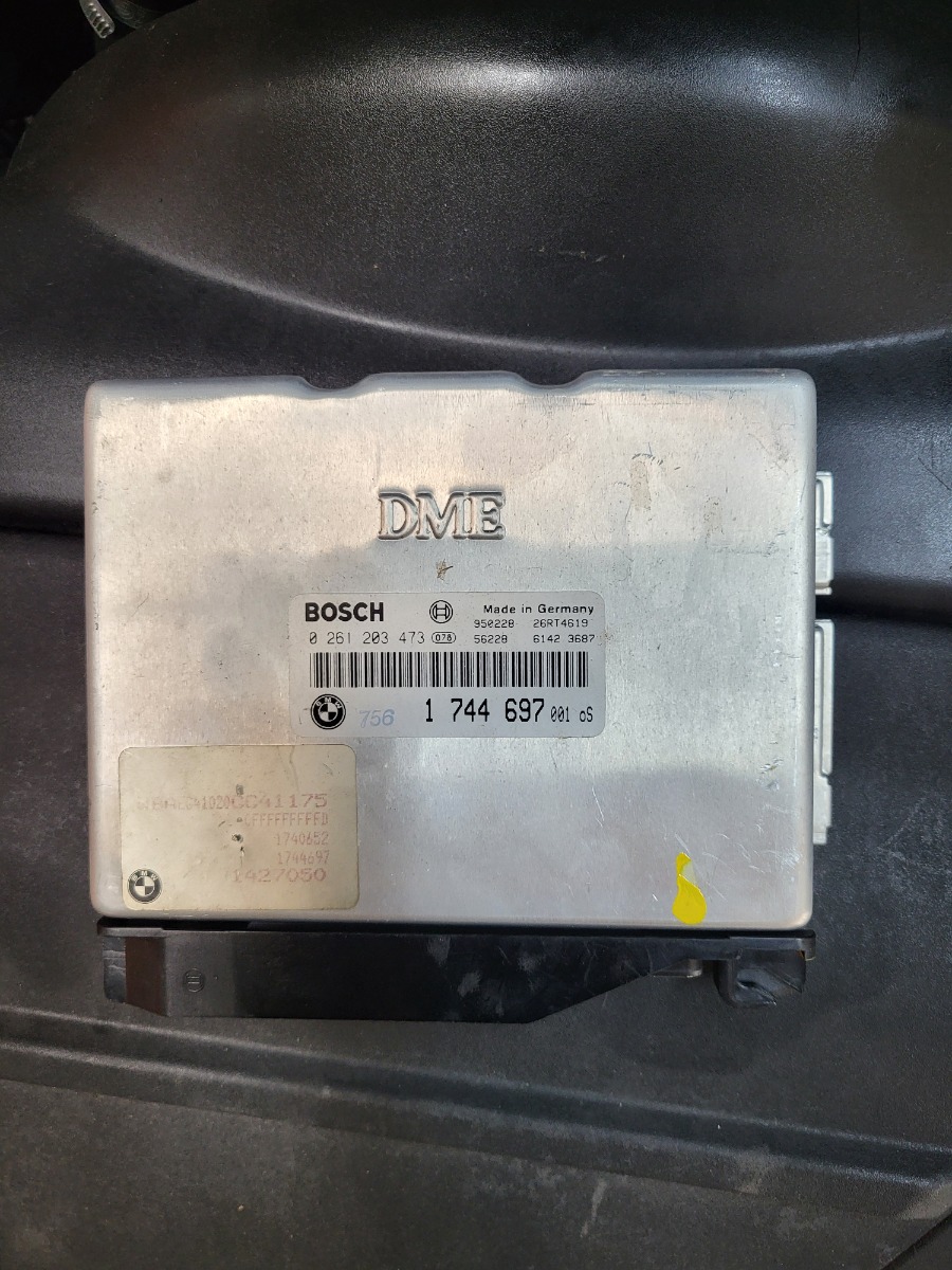

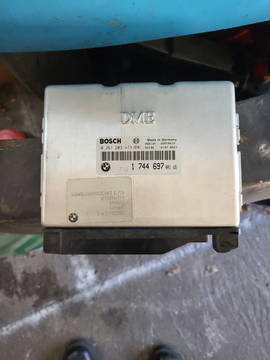

Welche Drehzahlen (beide Seiten) in den Livedaten werden angezeigt während der Anlasser dreht?
Welche DMEs hast du jetzt drin?
Leider kann ich weder mit den ICOM- ISTA, ISTA+ bzw. Rheingold auslesen.
Mit den Carsoft komme ich leider nicht weiter als das mir das Programm anzeigt das soweit alles okay ist.... (siehe Bild)
Habe die Motortronic und die DME fotografiert ( siehe Bilder)
Danke nochmals

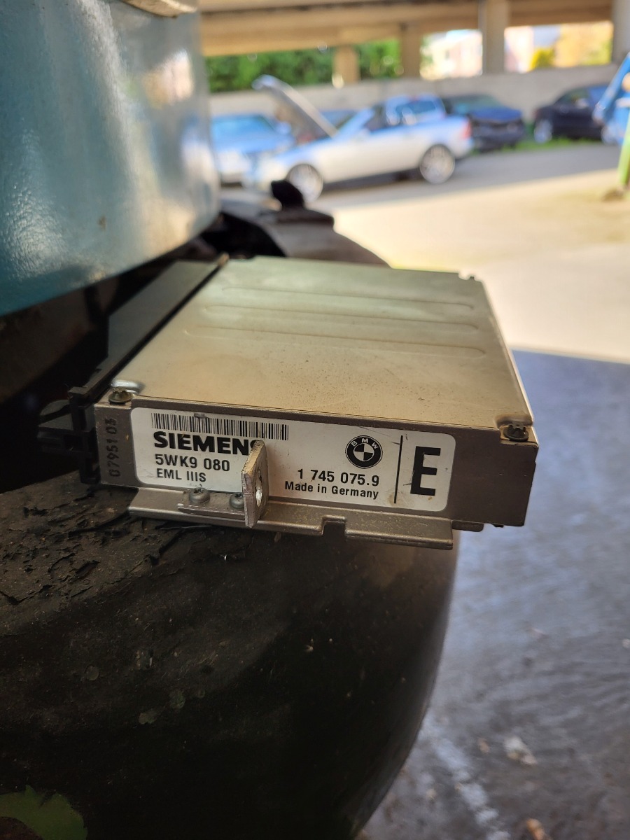

Re: Ausschalten der elektronischen Wegfahrsperre
14 Okt. 2021 22:16 - 14 Okt. 2021 23:11
#246651
Das ist sehr sicher keine Motronic, es ist ein EML-Steuergerät der ganz frühen Generation.
Da sind noch 2 weitere Motorsteuergeräte in der Box unter dem schwarzen Deckel, das sind dann die 2 DMEs, also die Motronics.
  • Berger
  • Bergers Avatar
  • Beiträge: 16
14 Okt. 2021 17:49 - 14 Okt. 2021 17:53
#246649
Hallo,ja klar.
14 Okt. 2021 17:16 - 14 Okt. 2021 17:17
#246648
Kannst du mal die Teilenummern deiner DMEs abfotografieren? Die Motronic 1.7.2 ist ungewöhnlich. Beim M70 war es die 1.7, beim S70 gab's auch die 1.7.2
