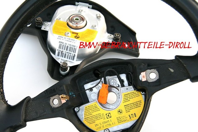

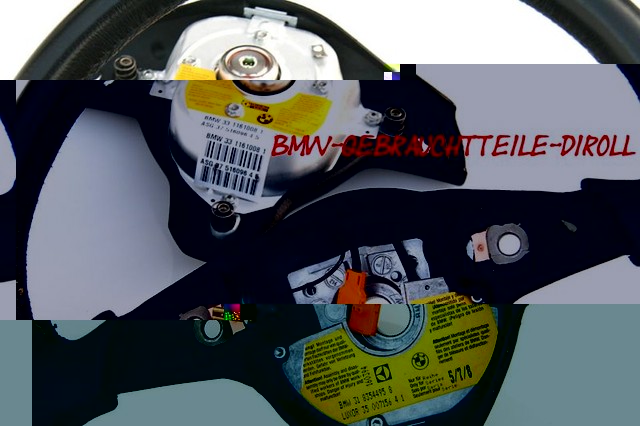

Olli_E34 schrieb:Pusches schrieb: Der TE braucht ein Sportlenkrad II mit Airbag ohne Kontrollleuchte, falls er einen Beifahrerairbag hat, und er braucht eines mit Kontrollleuchte, falls er keinen hat. So wie es der URK auch sagt. Und wie es auch der ETK sagt, vgl. Deinen eigenen Link:
32341161982 ist MIT Kontrollleuchte (und nicht mehr lieferbar)
32341162624 ist OHNE Kontrollleuchte - siehe Einbauhinweis "Für Fahrzeuge mit Beifahrerairbag"
Die Bildtafel gilt für beide.
Mal sehen ob ich ein 32341161982 MIT Kontrollleuchte finde, was nicht so bunt ist wie das aus dem ebay shop. Mir gefällt es ganz schwarz am besten.
Pusches schrieb: Die von dir geposteten Bilder bestätigen meine Aussagen.
Alle Fahrzeuge haben ein Airbaglenkrad OHNE integrierte Elektronik und integrierte Airbagleuchte
Pusches schrieb: Es ist nicht zum Einbau in Fahrzeuge mit Airbagelektronik vorgesehen.
Pusches schrieb: In der von dir eingestellten Umbauanleitung ist nicht dieses Lenkrad gemeint.
Pusches schrieb: Ob das ab Werk verfügbar war kann ich nicht sagen, glaube aber nicht. Ich kenne es im E31 nur als Nachrüstung.
Pusches schrieb: Die von dir angehängte EBA zeigt den Tausch eines normalen 4 Speichen Airbag Lenkrades gegen ein normales 3 Speichen Lenkrad.
Olli_E34 schrieb:Pusches schrieb: Das Lenkrad aus dem Umrüstkatalog ist nicht das Lenkrad welches du im Link hast.
Das Im Umrüstkatalog ist ein Lenkrad mit eigener Airbag auslöse Elektronik für Fahrzeuge OHNE Airbag.
Wurde meine ich im E30 eingesetzt und auch im E31 als Nachrüstung.
Hat dein 8er eine Airbag Elektronik wird das nicht funktionieren.
Wieso sollte das nicht funktionieren?
Das Sportlenkrad mit Airbag (also jenes, welches es mit und ohne Kontrollleuchte in der unteren Speiche gab) war auch ab Werk für den E 31 verfügbar, vgl. Preisliste 09/93. Und es gibt eine EBA zur Umrüstung vom Standard-Airbaglenkrad auf eben jenes... siehe Anhang.
Das neuere Sportlenkrad (je nachdem als 2 oder 3, bzw. II oder III bezeichnet - jedenfalls jenes mit der separaten Lenkradspange in der unteren Speiche) gab es erst ab Frühjahr 94 und hat eine andere Elektronik, anderen Schleifring, andere Stecker.
