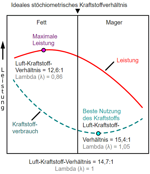

Anbei ein Bild in vom M70 Volllast Kennfeld.
X Achse sind die 16 Drehzahlbereiche.
Y Achse ist die Einspritzmenge
Schwarz ist Serienkennfeld. Rot ist "Lanzer Tuning" (das BIN File wurde mir so zugesandt).
Man sieht, dass beim Tuning (wenn es denn so ist), in den meisten Drehzahlbereichen weniger als Serie eingespritzt wird.
Ich schließe daraus, dass der M70 vermutlich bei Volllast "fetter" als nötig läuft. Geprüft habe ich das aber noch nicht.
Gemacht wird dies, um den Motor zu schonen. Mehr Sprit bedeutet, dass der Motor nicht so heiß wird.
