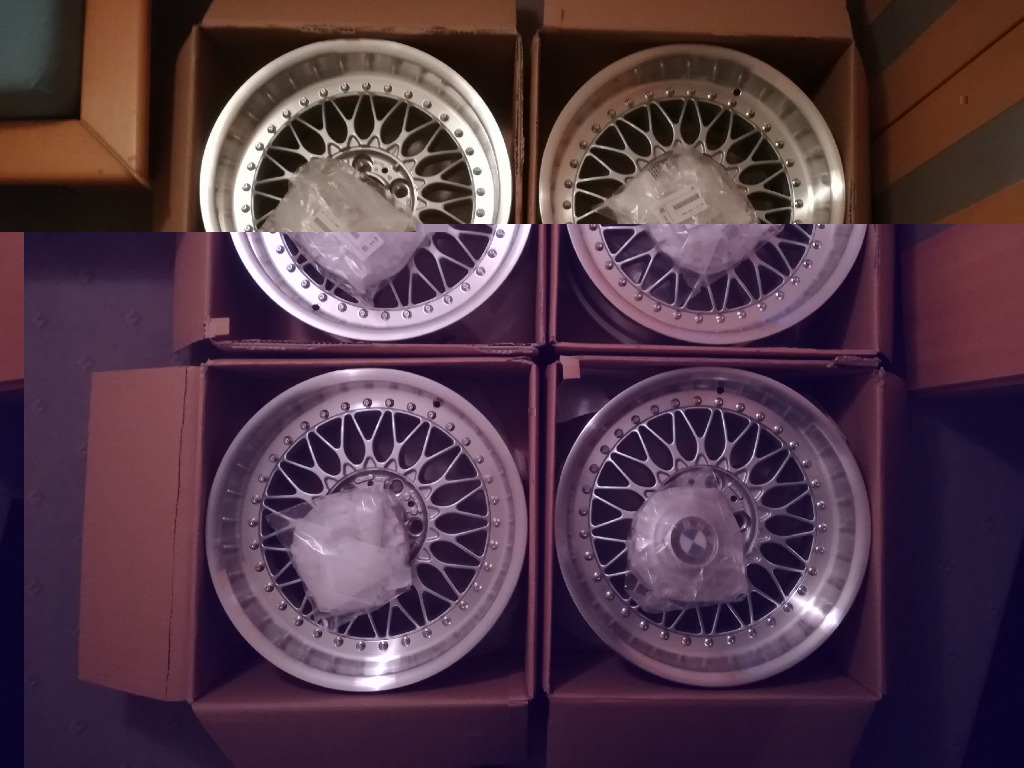

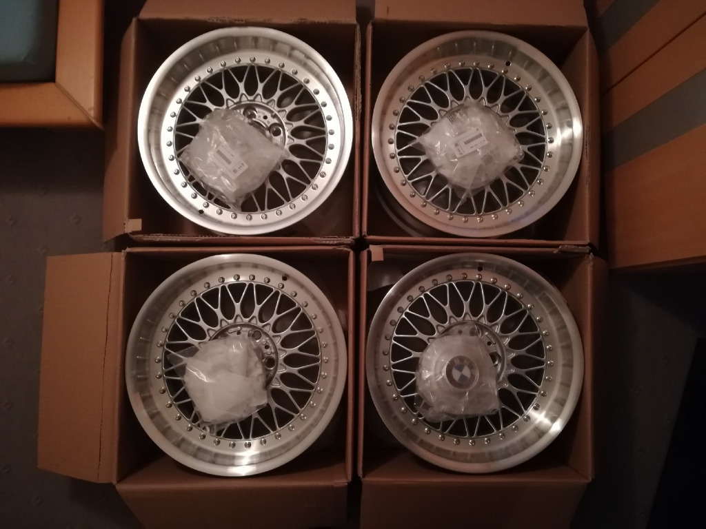

@illivanilli
habe die Styling 05 BBS rc 090 mit 10er Spurplatten seit 3Jahren mit 235er an allen 4 Ecken drauf.
Auch sind noch Zentrierringe nötig, weil der E39 einen größeren Narbendurchmesser hat.
Es gibt die rc 090 in der ET10-Variante nur noch ganz selten und dann für einem absurden Preis.
Ich hatte mich für top Aufbereitete entschieden. Die meisten Felgen, die angeboten werden, sind teilweise in einem
bedauernswerten Zustand und einem sehr hohem Preis.
