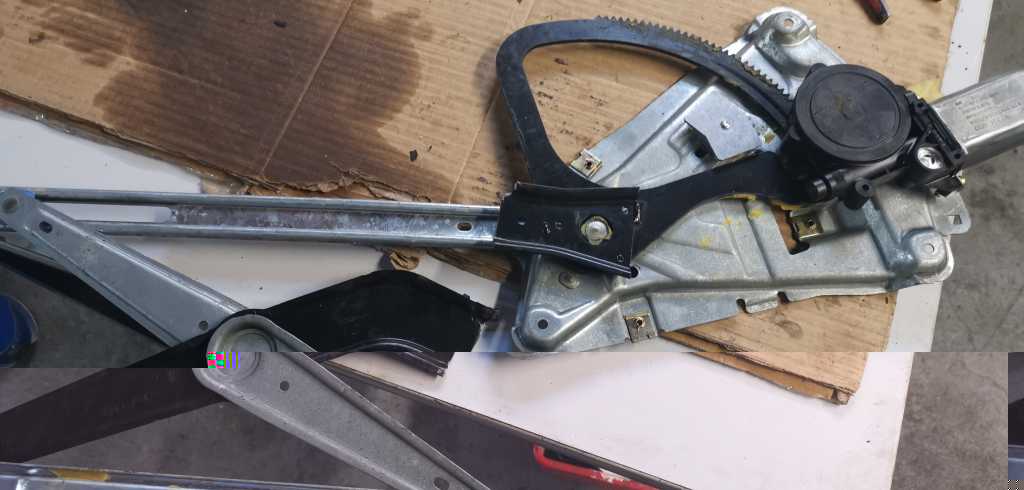

Hallo Pusches,
vielen Dank für deine Antwort, dann kann ich ja gleich auch mal den FH Motor anschauen und die Schienen entsprechend schmieren, das wird dem alten Jungen sicher gut tun.

Lüftungsgitter Tür
10 Feb. 2021 11:57
Hallo E31 Freunde,
kann mir einer sagen, wie ich die Lüftungsgitter bei einem 850i, EZ:09.1990 in den Türen rausbekomme, ich will die Beleuchtung erneuern und muss dazu die Lüftungsgitter ausbauen. Muss dazu die Türverkleidung runter, oder können die Gitter "einfach" raus geklippt werden?
Vielen Dank im voraus für eure Hilfe
