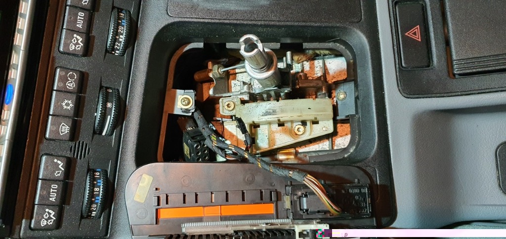

so wie das Fotografiert wurde hast Du keine mitlaufende Beleuchtung auf der Gangwahlanzeige UND keine Befestigung für das ganze Teil mehr !
Da hängen die letzten Befestigungsteile noch auf der Mittelkonsole
Kauf die Gangwahlblende von Ralf und dann schreib mal den Johannes an (Black850) evtl. kann der was für Dich tun .
Aber Selim sei gewarnt : mit ein paar Handgriffen und ein bisschen Kleingeld ist an diesem Fahrzeug zwischen nichts und überhauptnichts fertig zu bekommen .
Ich denke in 2-3 Monaten weißt auch Du was wir meinen .

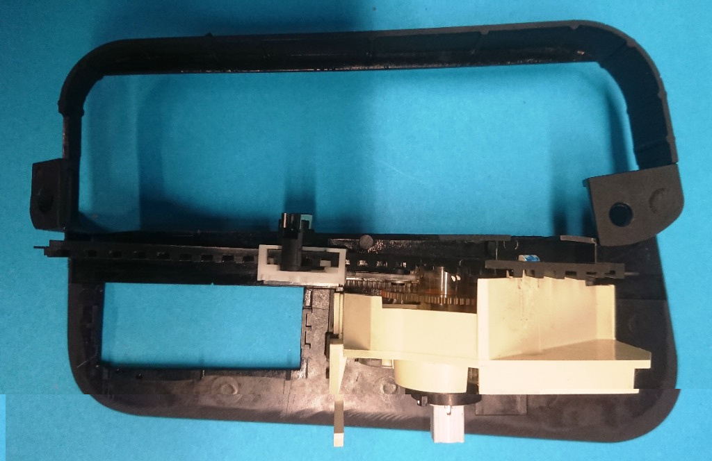

Hallo Selim,
das fehlt einiges. Leider wird dies nicht mehr hergestellt und im Normalfall wenn verfügbar mit Gold aufgewogen.
Es gibt eine mechanische Lösung vom Engl, oder irgendwann eine elektronische von mir. Wird aber noch dauern.
der Große Stecker ist für Rechtslenker, der Kleine für die Beleuchtung der Schaltkulisse.
So sieht das normalerweise aus

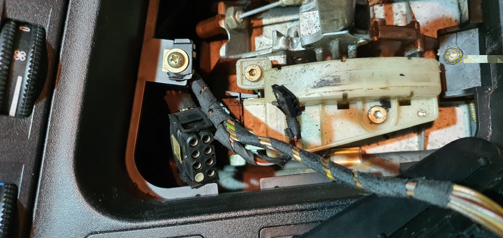

bei meinem e31er fehlt was:
die beleuchtung der ganganzeige geht daher auch nicht.
weiß einer weiter? am besten mit teilenummer.
