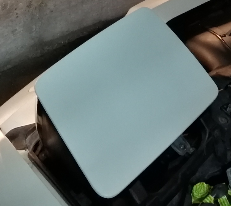

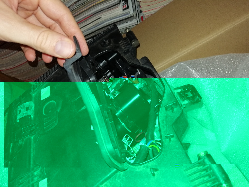

An jedem Scheinwerfer befindet sich oben am Gehäuse eine Kreuzschlitzschraube die den Deckel fixiert. Diese aufschrauben. Den Deckel nach unten rausziehen, aber ohne Gewalt etc.!!
Dann kannst Du die kleinere Abdeckung die jetzt sichtbar ist, aufmachen und die Birne für das Abblendlicht tauschen.

Hallo Niclas,
Danke Dir, aber wie bekomm' ich den Klappscheinwerfer überhaupt auf?

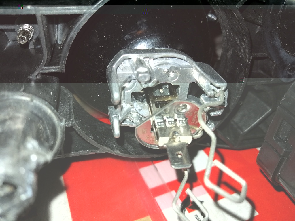

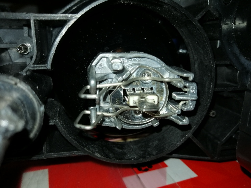

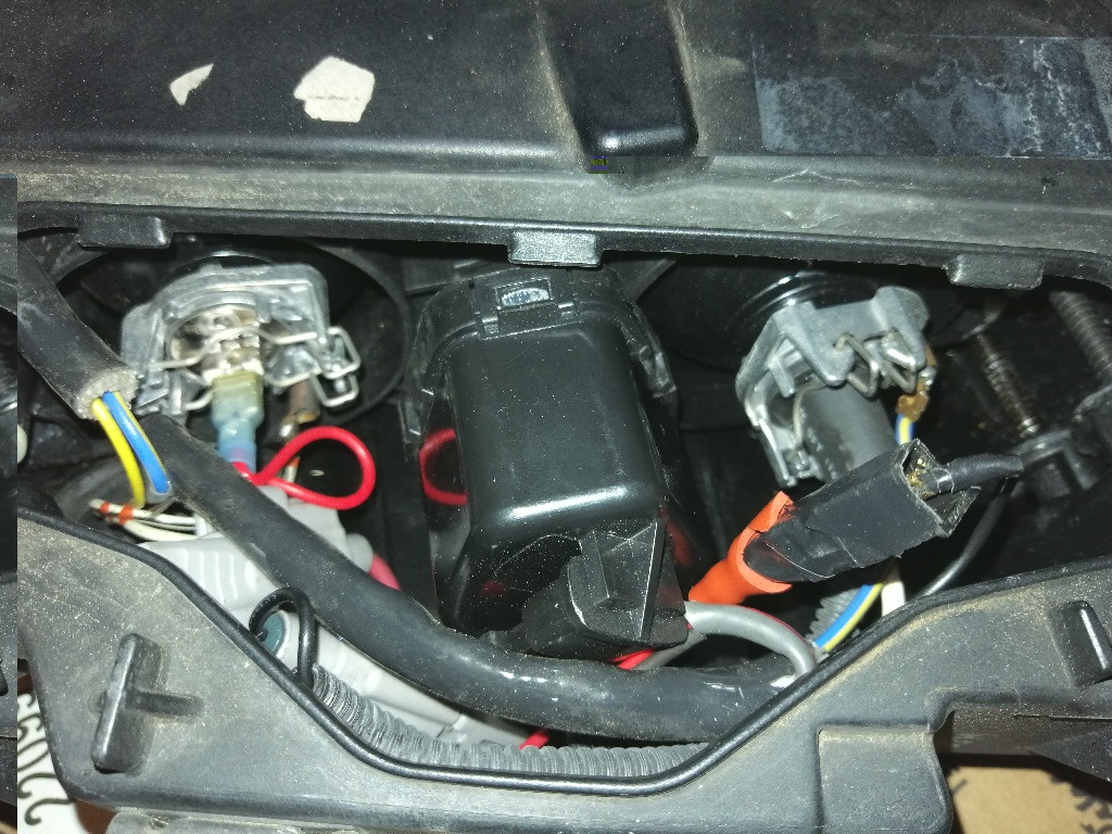

Hallo Hans,
schau Dir mal die Bilder an:
Du musst die zwei Bügel öffnen und dann geht die Lampe schon raus.
Bei allen drei Lampensockel ist das der selbe Vorgang.
