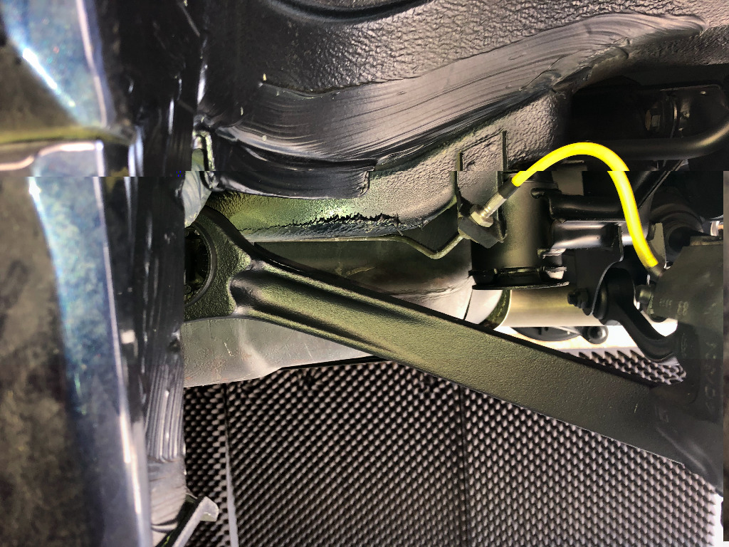

Unterboden wurde eisgestrahlt.
Gruss Jens

wie hast du den unterboden so sauber bekommen ? Hochdruckreiniger ?

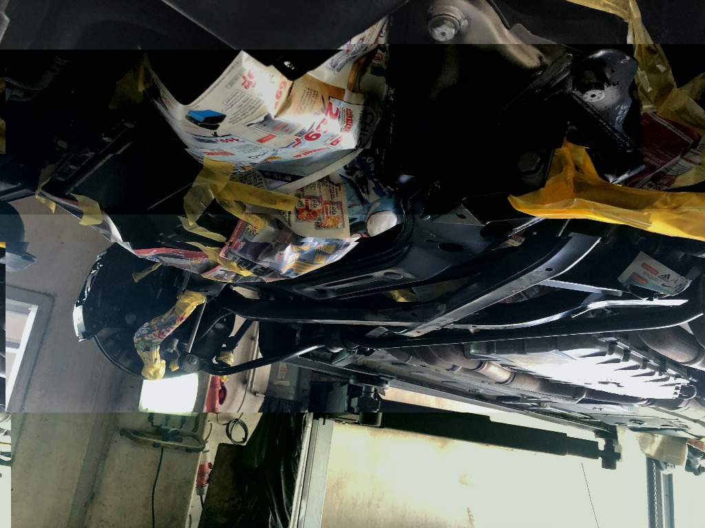

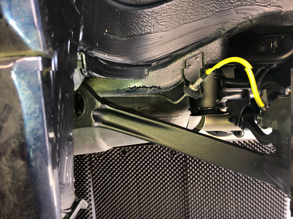

Unterboden gerichtet, Konserviert und Holraumversiegelt
18 Juli 2020 13:00
#243186
So nur ist er fertig....
Unterboden wurde komplett gerichtet - mit Teroson versiegelt und Hohlräume mit Mike Sander geflutet..
Muss jetzt noch ein weilchen halten
Gruss Jens
