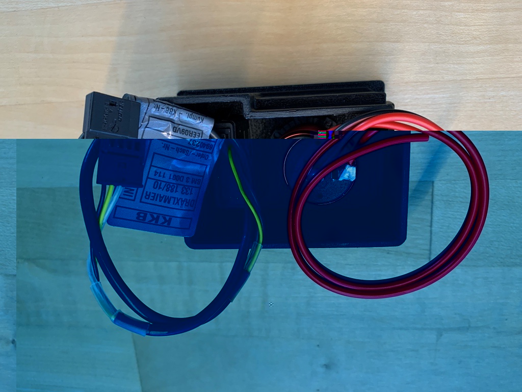

Da die Frage aufkam, von wo für die V3 und V4 den Strom abgreifen?
Nun, der Zigarettenanzünder ist zwar sehr naheliegend, dieser hat jedoch einen Haken. Er liegt beim 8er unter Dauerstrom (Klemme 30), es würde somit permanent die Spannungsanzeige leuchten und die Batterien entleeren, daher keine gute Idee.
Wir brauchen also einen geschalteten Plus an dem bei "Zündung ein" Spannung anliegt (Klemme 15). Diesen könnte man dann entweder direkt verwenden wenn die Sicherung ausreichend dimensioniert wäre oder - und dies ist vermutlich der bessere Weg, diese Klemme wird als Signal verwendet um ein Relais zu schalten. Das Relais würde dann den Abgriff vom Zigarettenanzünder durchschalten sobald die Zündung eingeschaltet würde. Bei "Zündung aus" wäre der USB-Lader somit stromlos.
Die Stromaufnahme der USB Ladeeinheit liegt bei 12V / 1,5A, also 18W.
Wahrscheinlich wäre dies zwar auch der Radioklemme direkt noch zuzumuten, besser wäre jedoch die Relais-Lösung.
Wenn jemand eine einfache/bessere Idee hat, gerne her damit.

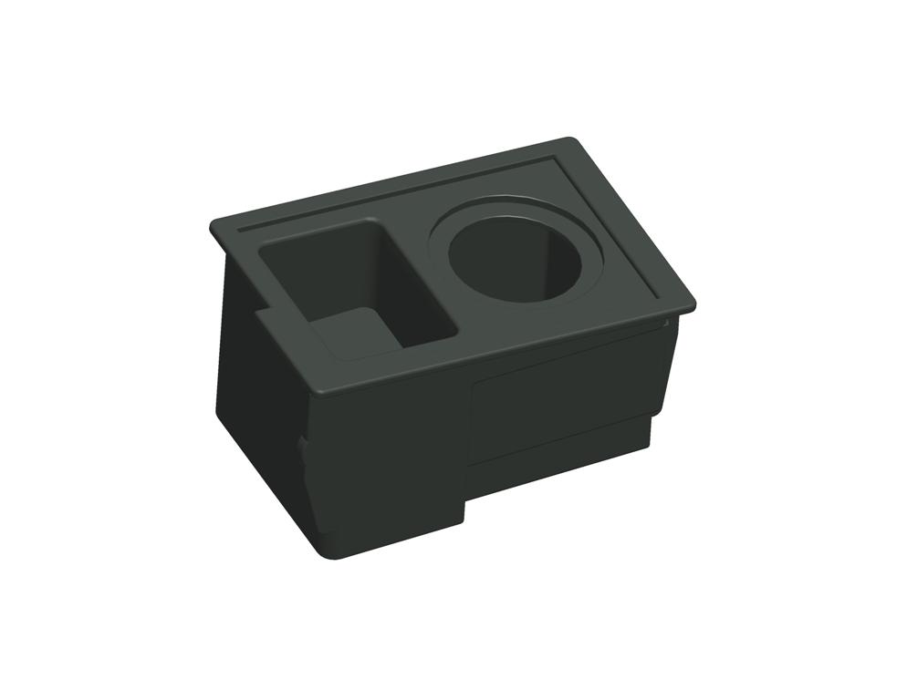

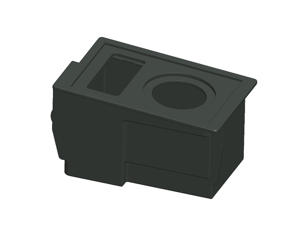

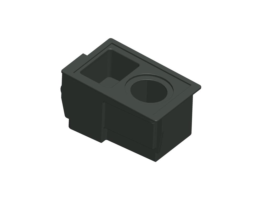

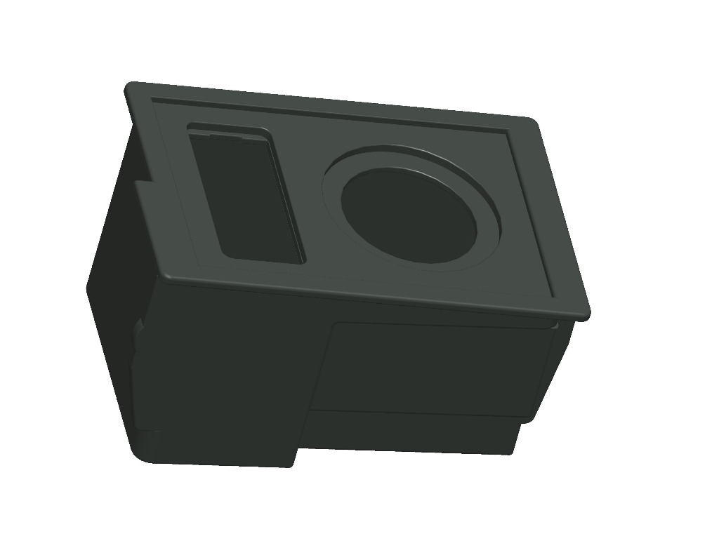

Anbei 2 aktualisierte Grafiken der Variante 4.
Ich habe das kleine Ablagefach nun maximal tief gestaltet damit ein Handsender gut Platz und Halt darin findet:

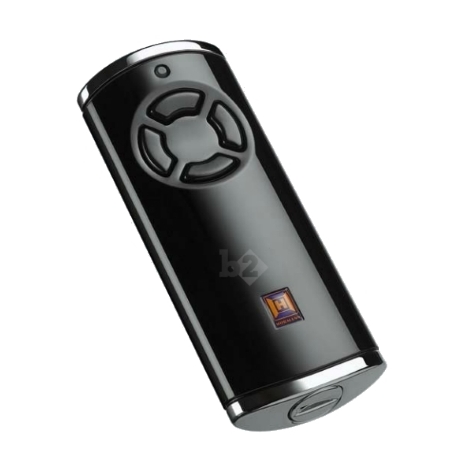

Hallo Achim,
die Idee find ich super!
Hab gerade auch mal meinen Hörmann Handsender vermessen, er ist 39mm breit, sieht so aus:
Man könnte das Fach maximal tief machen, dann hätte es eine Tiefe von 48mm.
Die Innenmaße betragen 41 x 30mm, die Diagonale liegt bei 47mm.
  • abuecker

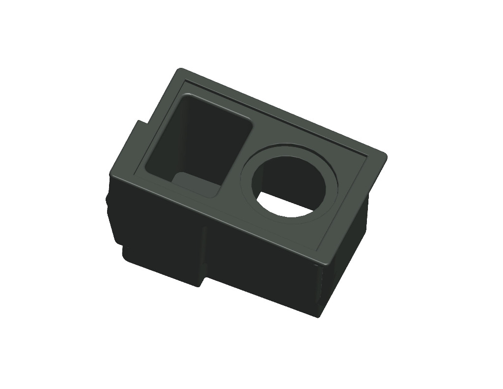

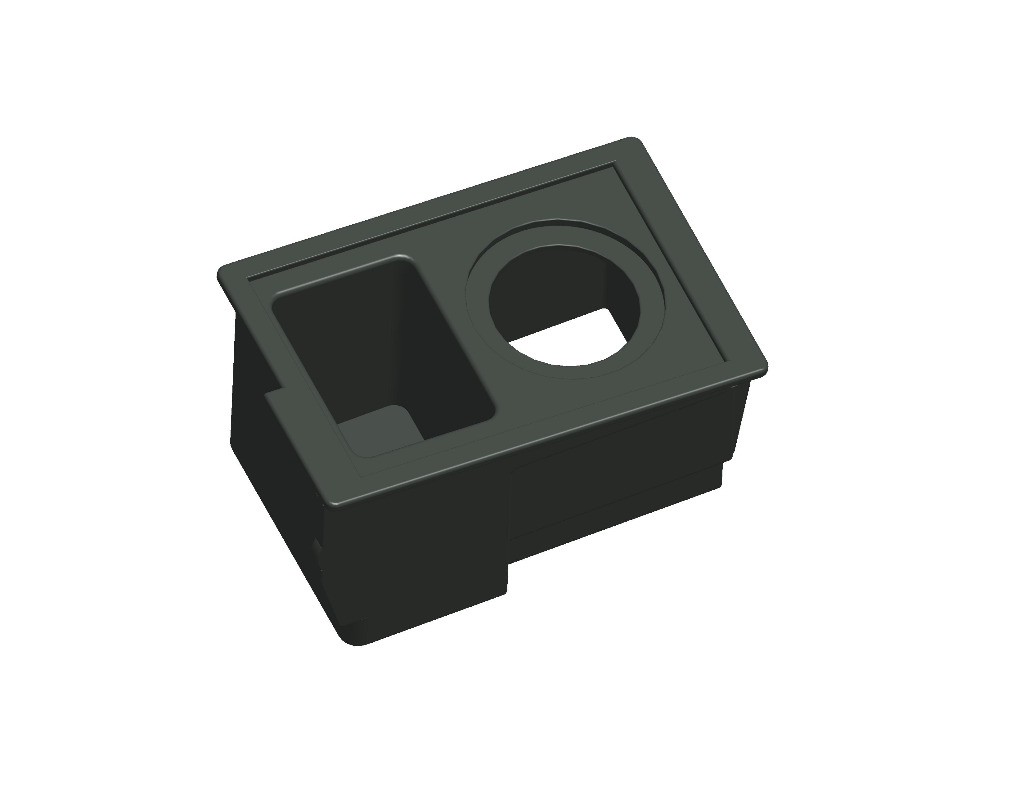

Und hier kommt noch die Variante 4:
Es ist wie angekündigt eine Kombination aus dem von der V3 bekannten USB-Lader inkl. Spannungsanzeige und einem kleinen Ablagefach welches anstatt der AUX-Buchse den Platz einnimmt dort.
So... aber nun warte ich erstmal auf Materialnachschub, alles für die ganzen Prototypen verbraucht und aufgrund Corona läuft's etwas "hakelig" mit der Versorgung und Logistik ... sollte aber bis Mitte der Woche eintreffen.

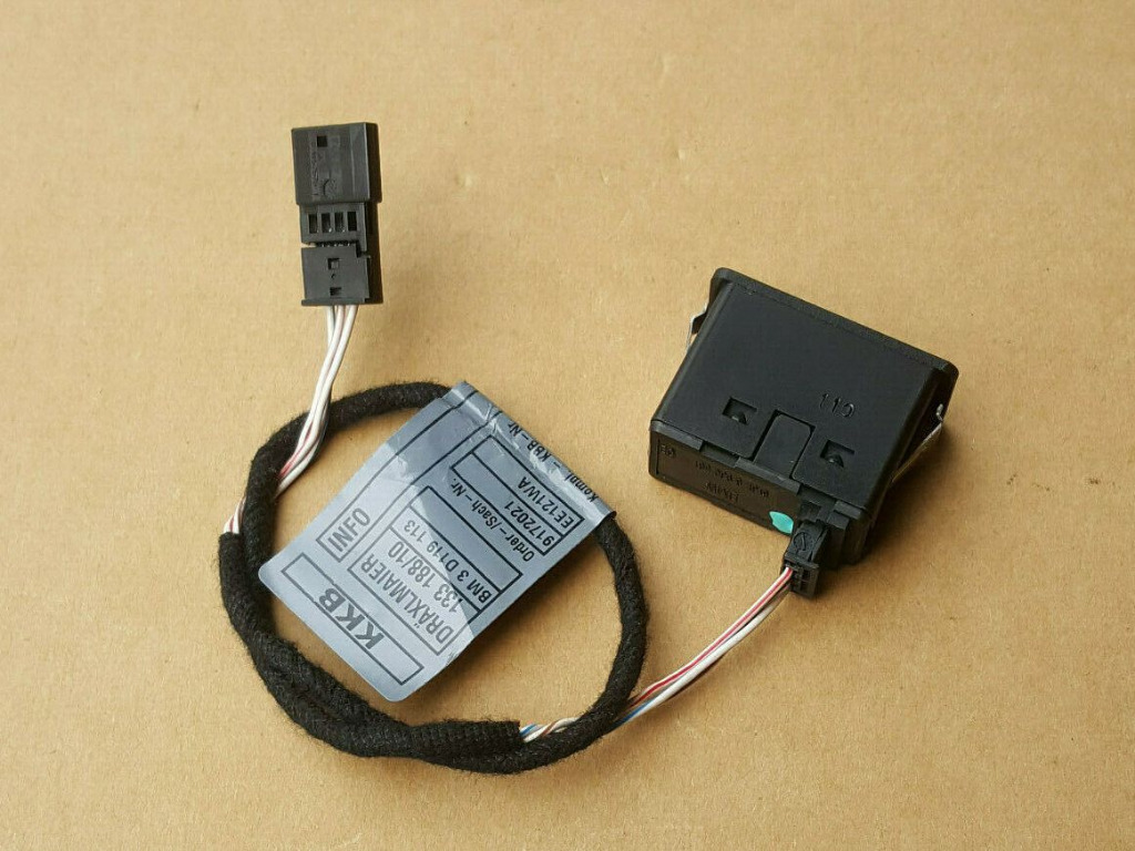

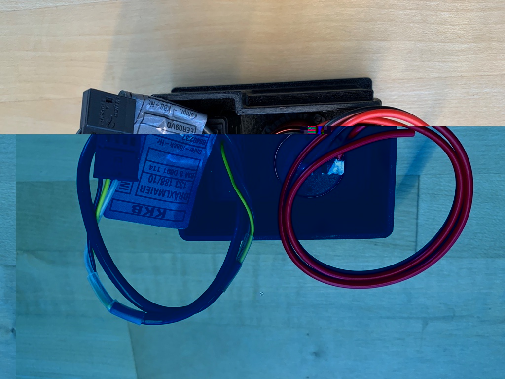

Der abgebildete AUX-IN zum Beispiel ist günstig auf Ebay zu haben:
Teilenummer AUX-Buchse:
61316930561
Teilenummer Anschlusskabel:
61316940237
So sieht das Teil komplett aus inkl. Kabelsatz:

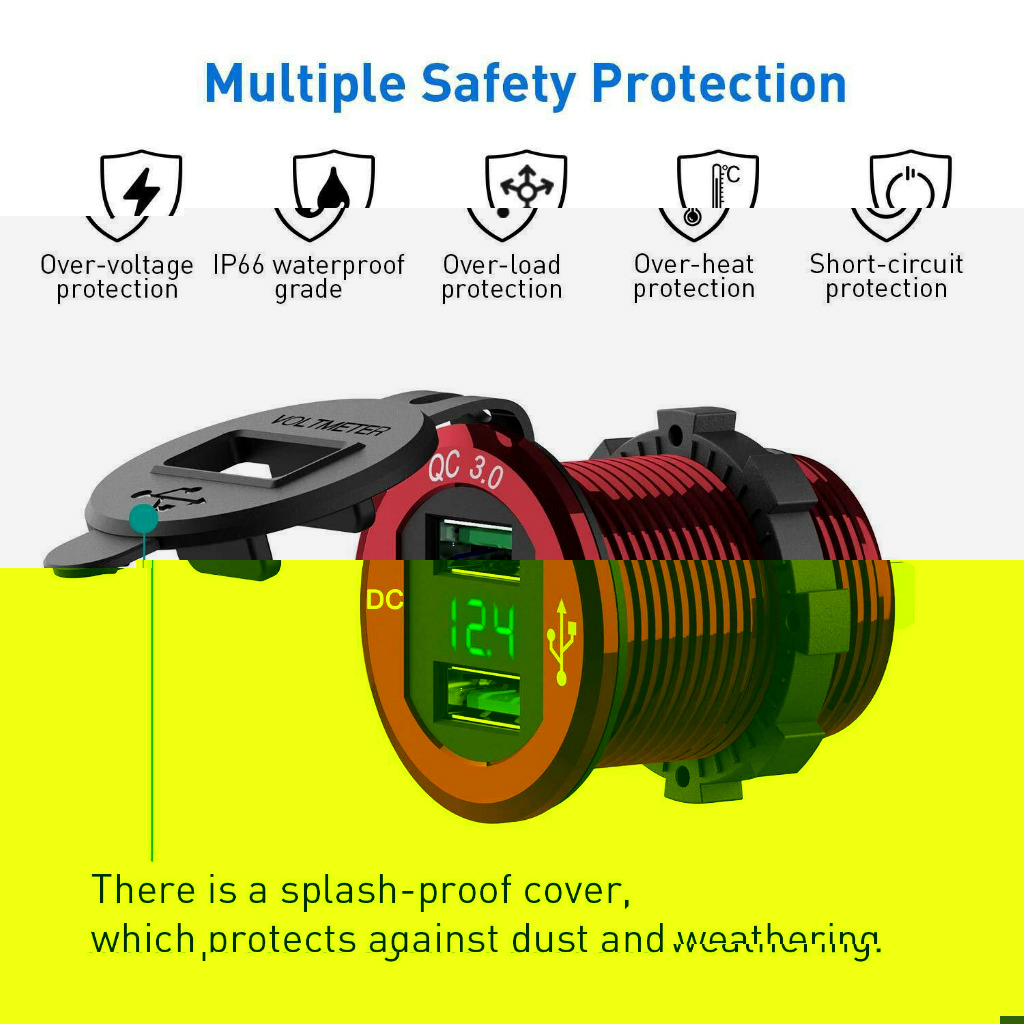

Die Spannungsanzeige inkl. der USB Ladebuchsen gibt es in den Farben rot, blau oder schwarz:
In den Einbauschacht passen alle gängigen BMW Buchsen und Schalter mit den Normmaßen 18 x 41mm.

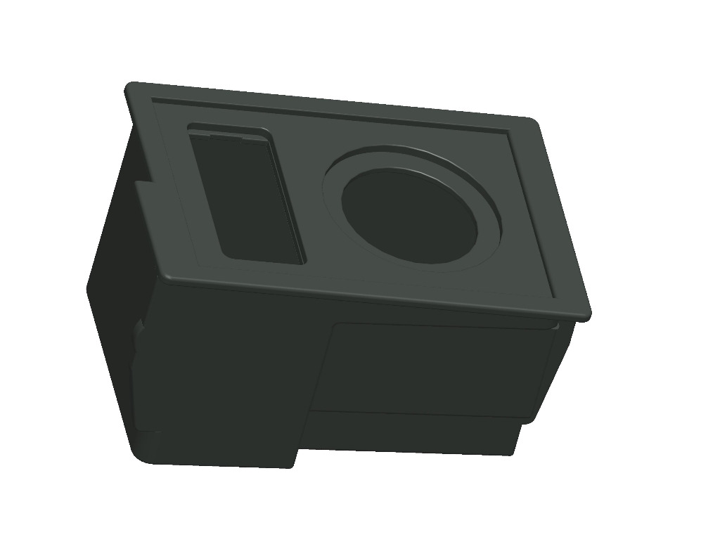

Und hier noch 2 Abgriffe des CAD-Modells:
