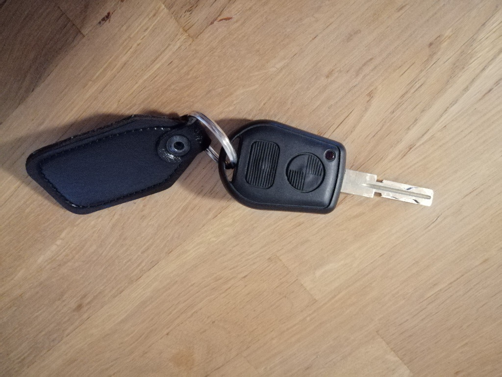

Re: Zentralverriegelung per Fernbedienung funktioniert nicht.
02 März 2020 16:49
#242227
Das ist der Infrarotschlüssel mit zwei Tasten
Funk hat drei Tasten auf diesem Schlüssel = MHz Angabe auf dem Bild
Und dann gibt es noch den Knochen.... Hab aber kein Bild davon. So ein großer Schlüssel.
Gehe davon aus, dass es vor dem Batteriewechsel funktioniert hat. Probiere es mehrmals aus.
Es gibt noch die Sperre, die nur BMW auslesen kann, wenn die Tür offen ist, während die Initialisierung gemacht wird.
01 März 2020 14:44
#242210
Huhu,
danke für deine Antwort. Ich bin mir nicht sicher, glaub aber es ist keine Infrarot mehr. Woran erkenn ich das?
Habe das mit der Zündung schon probiert, allerdings bin ich nicht sitzen geblieben sondern wieder ausgesteigen.
  • Thanks: 44
