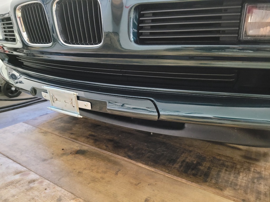

Re: Schilderhalter vorne tauschen
01 Juli 2024 19:23 - 02 Juli 2024 10:46
Geschafft!:top:
Aber was für ein Gefummel! Das ist definitiv gedacht, bei demontierter Schürze zu befestigen.
Der Aufwand hat sich m.E. auf jeden Fall gelohnt, wenn man nachher - vorher vergleicht.

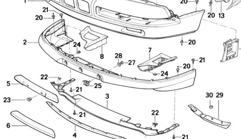

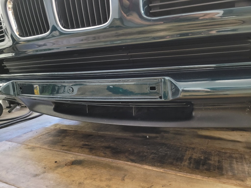

Die haben einfach ein Loch für ganz normale Schrauben (Nr. 27) Ist auf der Darstellung etwas irreführend, da die 27 wie ein Mutter ausschaut. Aber das Teil ist ne Schraube.

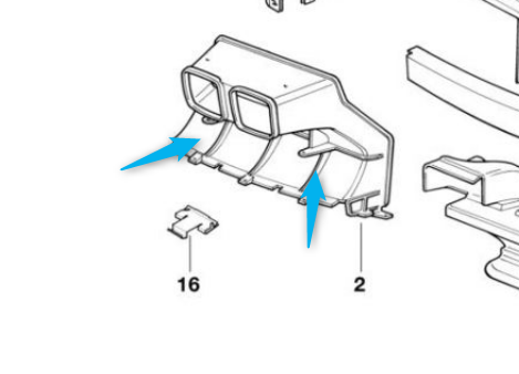

Die Löcher liegen vor der Luftführung. Hatte bei der mal die unteren 3 Schrauben entfernt. Aber das reichte nicht, um dort rein zu kommen. Sehe auf der Zeichnung, dass da auf der Seite noch mehr Schrauben sind. Mal schauen, ob ich weiter komme, wenn ich die auch noch löse.

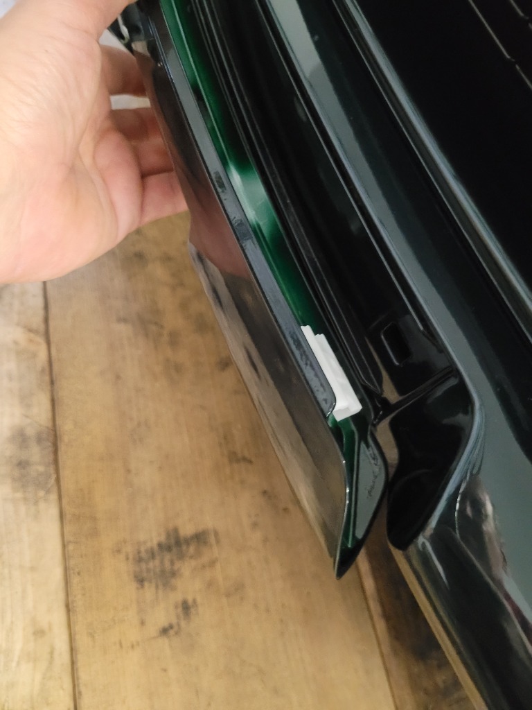

Eigentlich werden durch den normalen Schilderhalter Spreiznieten gesteckt, die ann mit der Schraube durch das grosse Nummernschild aufgespreizt werden.
Hast du mal ein Bild von der Rückseite des Aufsatzes wo man die weissen Klammern genau sieht?

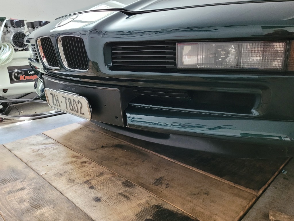

26 Juni 2024 19:52 - 26 Juni 2024 20:07
Der Kuchenblechhalter trägt ja nicht wirklich zur besonderen Attraktivität der Front bei.
Deshalb will ich mit dem kleinen Einsatz für mehr Eleganz sorgen.
Bin auf gutem Weg:lach0:
ABER, wie komme ich von hinten in die Schürze, um diese Klammern anzuschrauben?:huh:
