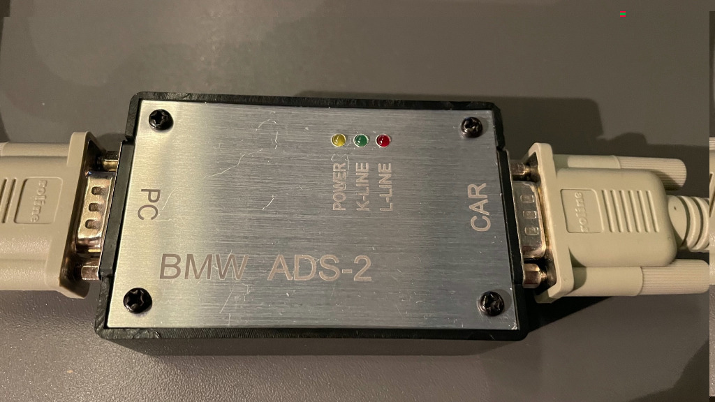

Frage Unterlagen zum BMW ADS-2 Interface
- StefanF1
- Junior Mitglied

Hallo Ralf,
ich habe gerade schon bemerkt, dass ein Treiber nicht erforderlich ist.
Mir ging es in erster Linie um eine Anleitung bzw. eine Beschreibung der beiden Jumper-Funktionen auf der Platine.

ganz normal an die Inpa / DIS Software anstecken.
Das Interface ist Pinkompatibel zum ADS Interface.
Leider sind die Interfaces vergossen und bei defekt verloren, was relativ schnell passiert.
Da die Schaltung und das Programm quasi eine Kopie der Herstellerfirma war die das für BMW gebaut hat wurde "Miglenium" der Vertrieb untersagt.
VORSICHT: Die 9pin Stecker sind zwar identisch aber anders belegt. Also nicht vertauschen !

ich habe mir zusätzlich ein gebrauchtes ADS-2 Interface (Miglenium) für meine Diagnoseexperimente zugelegt. Leider ohne jegliche Dokumentation bzw. Anleitung oder Treiber.
Hat vielleicht Jemand etwas in seinem Bestand, das er mir zur Verfügung stellen könnte? Die damaligen Webseiten sind leider inzwischen offline.
