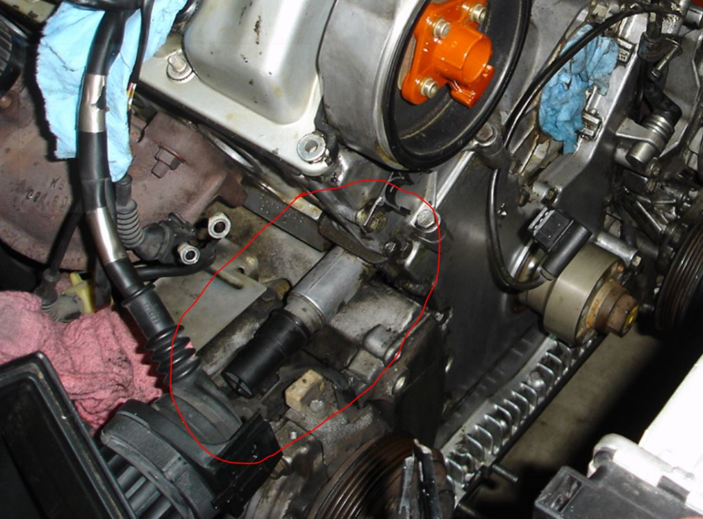

ich habe nun den Kettenspanner gewechselt, die alte Feder war ca. 1cm kürzer.
Am Anfang lief er ohne Probleme, aber seit ein paar Tagen regelt er wieder etwas nach (Drehzahl schwankt leicht).
Hat jemand eine Idee , was das nun sein kann ?

danke für die wertvollen Tipps, habe mich entschlossen erst einmal die kleine Variante zu wählen und werde den Spanner tauschen. Ich melde mich wieder ob es geklappt hat.
franky 74

in dem verlinkten Beitrag steht was ich bis jetzt gemacht habe. Tausch vom Spanner.
Als nächstes werde ich die kleine Ölwanne abmachen, schauen ob da was drin liegt.

Wenn du ein KFZ Stethoskop hast, halt das man an den Kettentrieb.
Bei mir ist es extrem laut, wenn ich es an den Spanner halte.

Da kommt dann auch noch die Wasserpumpe , diverse Schläuche , Thermostat und und und .
Teile für jenseits der 2000,- und sehr viel arbeit
In einer Werkstatt bist Du schnell im bereich um 8-10k .
  • franky-74
  • franky-74s Avatar Autor
  • Beiträge: 43
Re: Steuerkette 850i
27 Apr. 2020 21:34
#242551
Hallo, man hört sie rasseln, wenn man den Öleinfüllstutzen offen hat. Ich kann aber nicht sagen wie lange das schon ist.
Der Motor läuft im kalten Zustand auch unrund.
27 Apr. 2020 21:11
#242548
wenn der Kettenspanner sie nicht mehr spannen kann ?
Hatte ich noch nie, was nichts heißen will.
Dann müsste die Kette ja rasseln beim laufen
