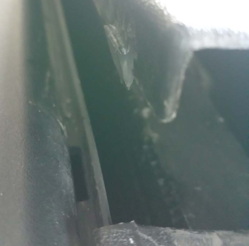

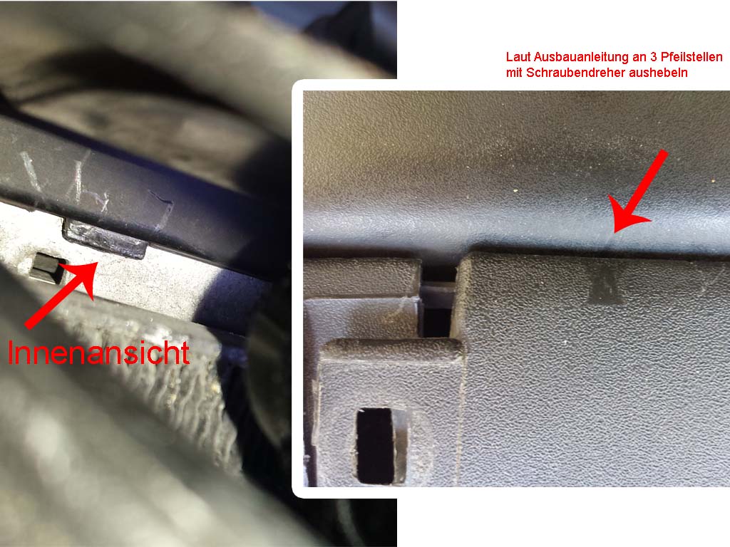

ok, mit Hilfe von Dirk (
) habe ich es tatsaechlich geschafft. Mit dem Schraubendreher
bei den Pfeilen so weit es geht nach unten druecken und den Griff des Ziehers nach
hinten Richtung Motor druecken und nach oben hin abziehen. Zur Verdeutlichung habe
ich ein Bild mit angehaengt.
So wie es aussieht sind die Schlaeuche des vorderen Getriebeoelkuehlers undicht.
) habe ich es tatsaechlich geschafft. Mit dem Schraubendreherbei den Pfeilen so weit es geht nach unten druecken und den Griff des Ziehers nach

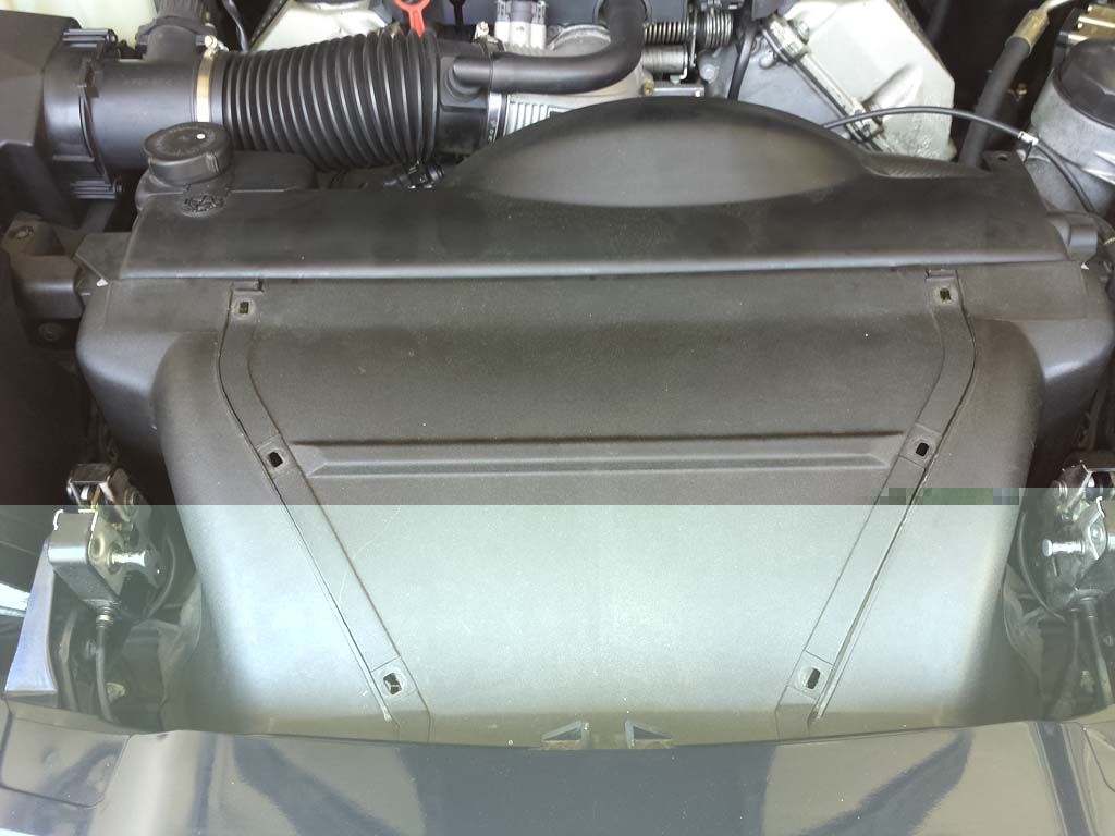

Re: Fluessigkeitsverlust vorne links
24 Juni 2019 12:14 - 24 Juni 2019 13:10
Hi Pusches,
ach, wenn nur alles so "einfach" waere. Ich bekomm ja nicht mal
diese Trapezluftfuehrung weg. Nachdem ich die 6 Klammern geloest
habe, tut sich da rein gar nichts. Muessen dazu die beiden Seitenteile
auch abgeschraubt werden (was voellig unlogisch waere)?
Laut Anleitung muss an 3 Stellen mit Schraubendreher ausgehebelt werden.
Hier tut sich ueberhaupt nichts

- Pusches
- Neues Mitglied
- Thanks: 0
23 Juni 2019 15:54
Da brauchts keine Bühne.
Vorne am Kühler die Abdeckung (Trapez-Luftführung) aufschrauben und mal reinleuchten.
Genau da wo die Tropfen sind, sind auch die beiden Schläuche vom Ölkühler.
Das Lenkgetriebe ist viel weiter hinten und weiter außen.
Voratsbehälter und Bremskraftverstärker auch.
Gruß Pusches
Gruß Pusches

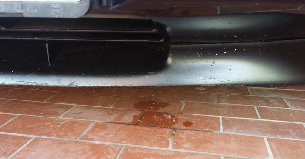

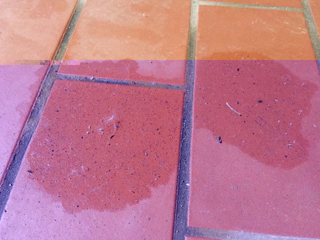

Paule schrieb: Hallo zusammen,
ich habe vorne Fahrerseite einen kleinen Fluessigkeitsverlust.
Nach 3 Ausfahrten in diesem Jahr habe ich kurz nach dem Abstellen
in der Garage 3 kleine Flecken am Boden. Bedeutet, wenn der Motor
warm ist, tropft es kurz und dann nicht mehr.
Im Bild sieht man die 3 Flecken, wobei der kleinste der aktuellste ist.
Kann man anhand der Bilder sagen, was defekt ist?
Gruss Paule
02 Juni 2019 09:50
Gruss Paule
