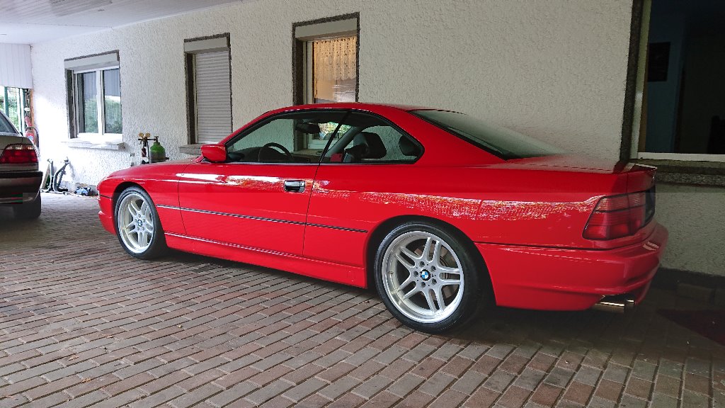

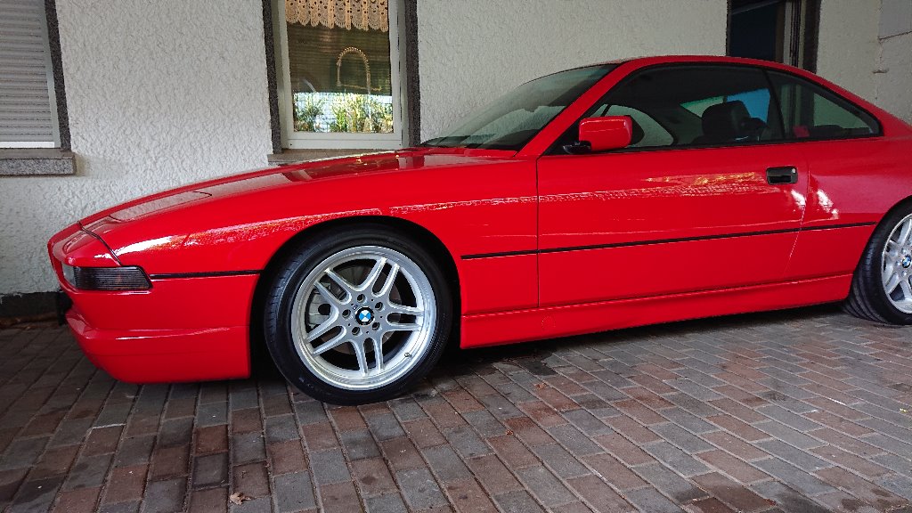

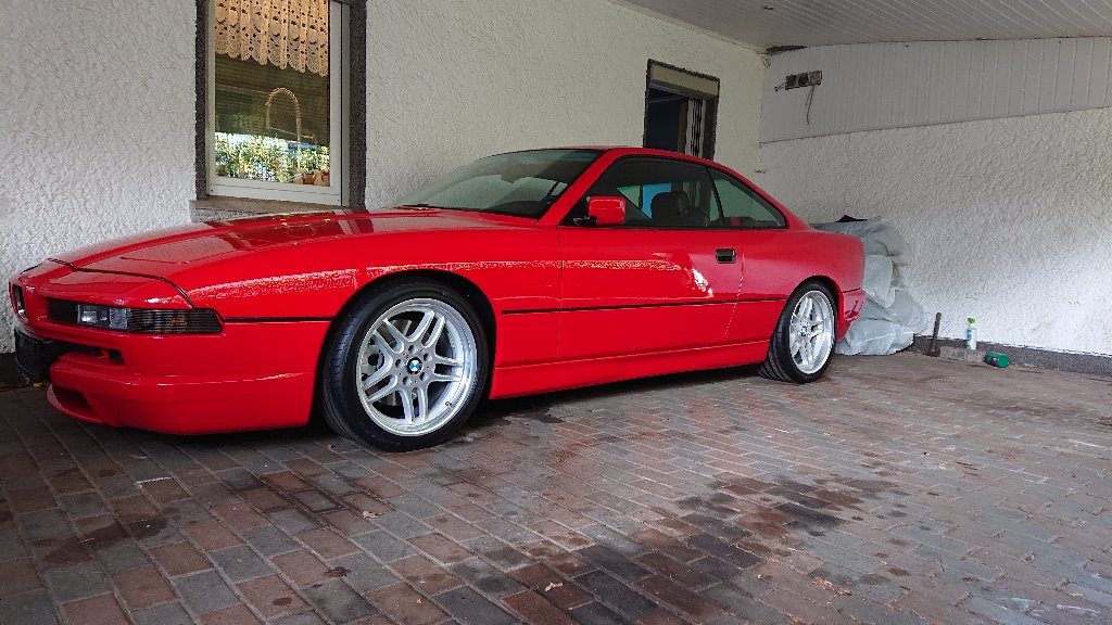

24 Nov. 2023 18:12nach langer langer Suche einer einzelnen Doppelspeiche in 9,5j bin ich tatsächlich über umwege in Dubai bei einem Schrotti fündig geworden, nach langem gezerre und ewiger warterei hatte ich glück das sie angekommen ist aber kaufe nie wieder freiwillig was da unten.
Ich suche einen Felgenspezi zum Polieren/Aufbereiten in Berlin u. Umgebung?!
grüße matze

24 Juni 2020 19:30matzem60b40 schrieb: ich suche eine e38 m-doppelspeiche für hinten, also 9 1/2x18 in sehr gutem zustand, siehe foto...
