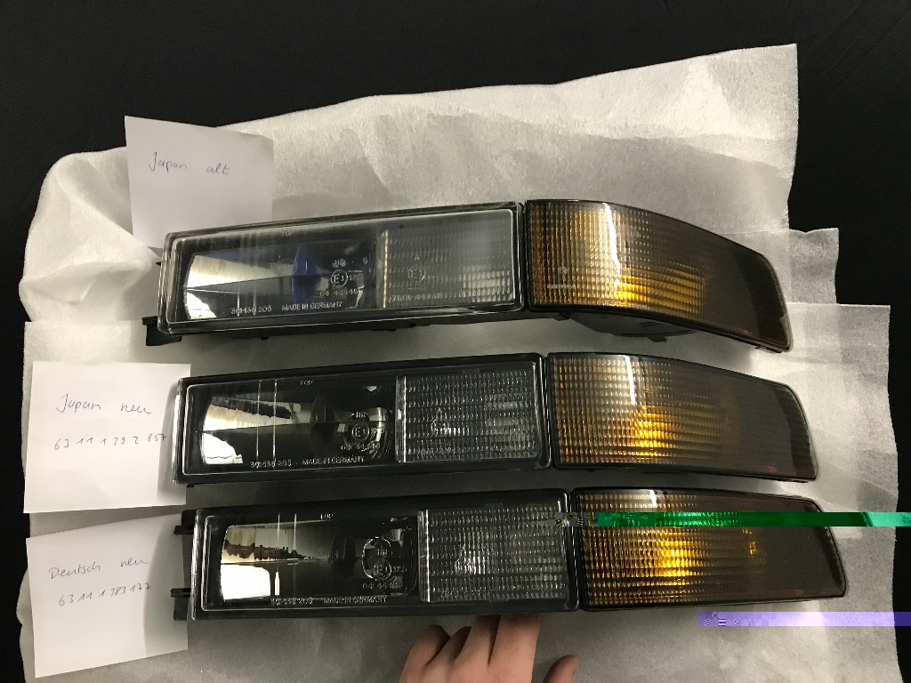

Ich habe auch gerade das Lichtband rechts erneuert. Das alte Lichtband war eine Nordland-Ausführung, während das neue eine deutsche Ausführung ist. Und beide Lichtbänder sind absolut identisch (alle Nummern sind gleich). Also ganz analog zur Japan-Ausführung.
Allerdings ist die Verkabelung zwischen den Ausführungen wirklich unterschiedlich. Und das vermute ich auch bei der Japan-Ausführung.

So, mir hat das Thema wieder keine Ruhe gelassen... Daher habe ich jetzt beide Varianten des Lichtbandes bestellt.
Wenn ich es technisch hinbekomme seht Ihr ein Foto mit allen 3 Varianten:
- Japan alt
- Japan neu
- Deutsch neu
Bei Bedarf habe ich auch noch weitere Detailaufnahmen.
Meiner Meinung nach sind beide Varianten (Deutsch und Japan) absolut identisch, auch in der Beschriftung. Dennoch haben die beiden Lichtbänder unterschiedliche Artikelnummern, warum auch immer.
Somit hat mein Japaner nun 2 neue Lichtbänder (deutsche Version).
