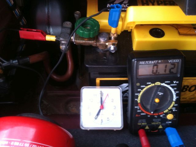

Habe an beide Batterien so einen "schraubbaren" Trennschalter eingebaut.
(Hintergrund: Hatte hohen Ruhestrom, Batterien waren nach 2 Tagen unter 12 V.
Denn Trennschalter habe ich mit Ringösen versehen, sodaß Bananenstecker fürs
Meßequipment verwendet werden können. Diese Einrichtung war bei den Messungen
sehr hilfreich und bleibt vorerst im Auto montiert.)

Übrigens: Mein 8er bleibt während der Ruhephase (Saisonkennzeichen, 6 Monate)
stromlos. Am 1.Mai werden die Batterien angeklemmt und .... der Motor startet
und läuft, als wenn das Auto am Abend vorher noch in Betrieb war.
Hubert
