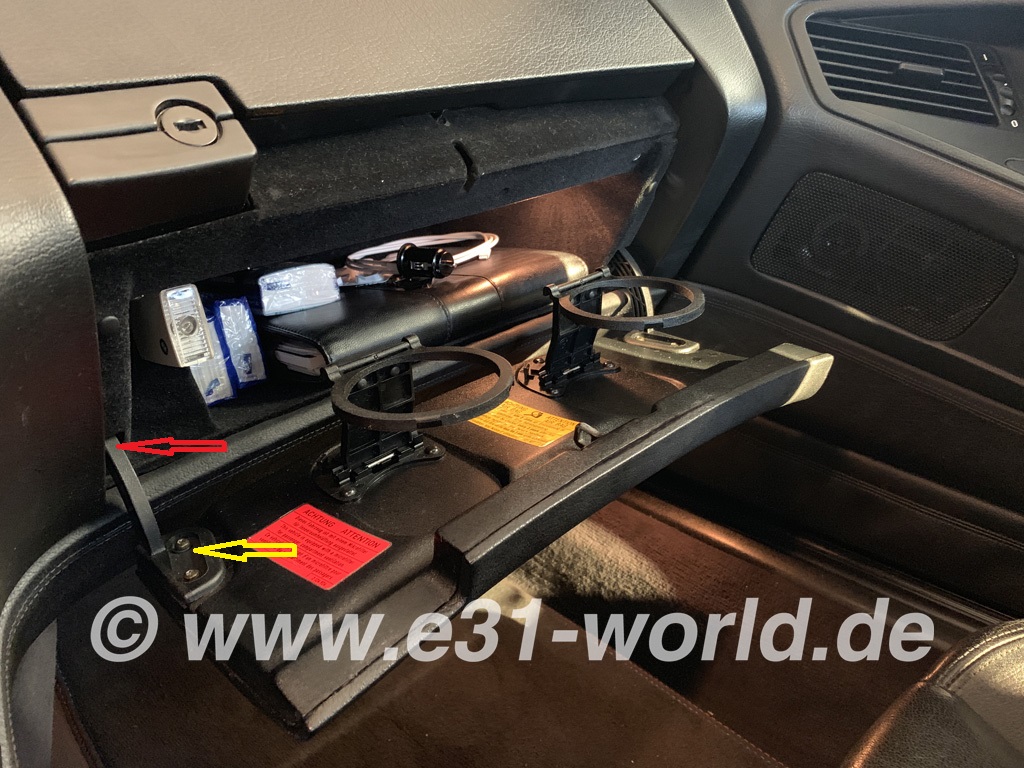

blacky antwortete auf das Thema: Schließung Handschuhkastenklappe.
Wo sind die Scharniere festgeschraubt ?
Einmal ja dort, wo der gelbe Pfeil hinzeigt.
Und wo noch ? Im Inneren wo der rote Pfeil hinzeigt ? Dann müsste aber zunächst der Handschuhkasten wieder
heraus, wenn ich da etwas machen muß.
#248912
  • Beiträge: 89
  • Dank erhalten: 13
Falk antwortete auf das Thema: Schließung Handschuhkastenklappe.
Ja, diese Scharniere, aber nicht diese Schrauben. Ich meine die Schrauben, wo die Scharniere am Instrumententräger angeschraubt sind.
Und wenn vor dem Ausbau des Handschuhfaches alles gepasst hat, würde ich zuerst die Scharniere checken.
Ich hatte im ersten Anlauf auch die Scharniere nicht korrekt festgeschraubt. Dann ging der Deckel schwer zu und hat beim öffnen geklemmt.
Falk

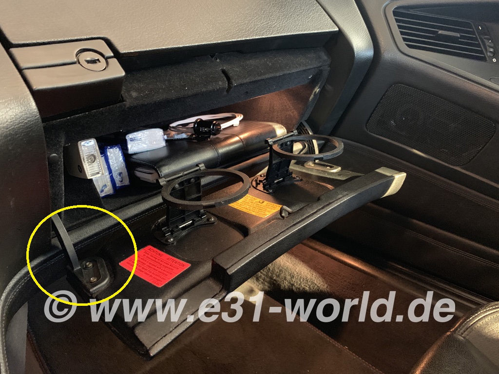

Meinst Du die Scharniere wie in der gelb eingekreisten Abbildung ?
#248909
  • Beiträge: 89
  • Dank erhalten: 13
Die Scharniere haben auch Langlöcher. An die Muttern (7mm 2 Stk je Seite) kommt man aber nur ran, wenn man die Verkleidung abbaut. Und ich glaube, dazu muss auch die obere Verkleidung vom Fußraum vorher raus.
#248908
