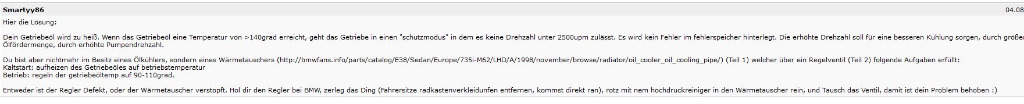

Soweit ich im Netz recherchieren konnte, hat es irgendetwas mit einem Schutzmodus bei Überhitzung zu tun. Zumindest gab es bei einem BMW 7er mal fast das gleiche Problem.
www.7-forum.com/forum/archive/index.html?t-196646.html
