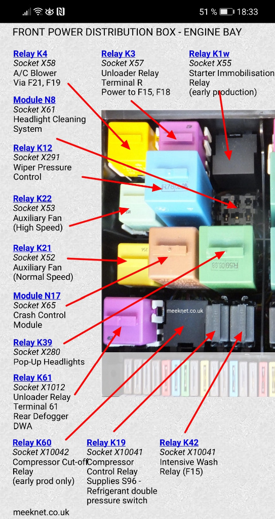

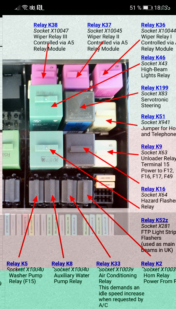

Thunderlips antwortete auf das Thema: Klimaanlage Problem
Hallo Waleri,
sollte K33 sein in Schwarz. Schau Dir mal das PDF an.
