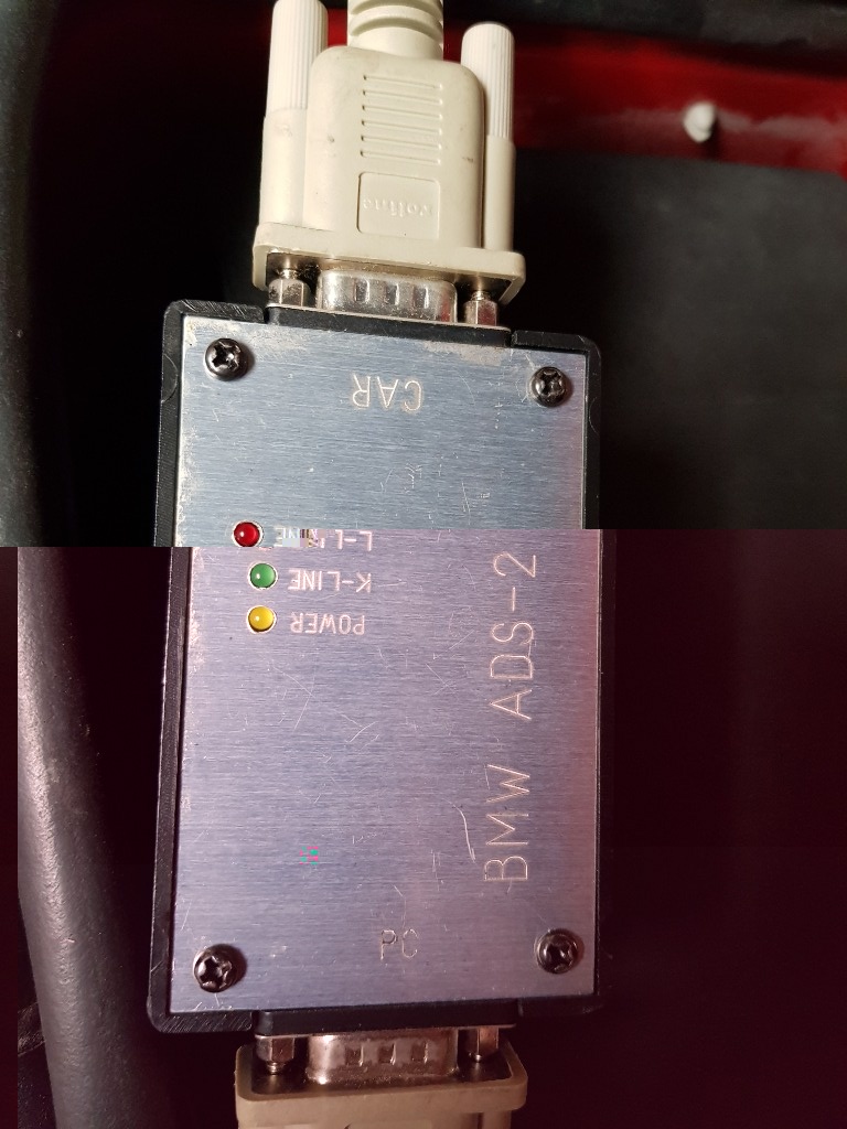

Das ist das Miglenium Interface. Sollte klappen.

Hab dieses ADS interface ausgeliehen .grüße Manuel

Ihr hattet ein Chat mit dem Werner VMWare ist bei mir drauf.Ist eine schwarze Box steht BMW ADS drauf mit 3 LEDs 1.Power,2.k-line,3.L-line müsste aber Bilder davon machen. Feste Verbindung rs-232 ist auch gegeben aber mit dieser Karte bin ich mir nicht sicher .

Müsste ein Bild vom Interface machen Auto steht in einer Garage komme ich erst nach Weihnachten dran.Am Pin 20 sind es 9,32v und an Pin 15 sind es 11,2v.

  • Beiträge: 8433
Pusches antwortete auf das Thema: GT 1 diagnostic
bissel genauer brauchen wir das dann schon.
Bild Vom Interface, benutzte Software, paar Daten halt.
Das Auto ist in den wenigsten Fällen das Problem.
Irgendein Interface ist schon mal schlecht. :mrgreen-ang
Es gibt nicht all zu viele die gehen.

Hallo Leute,glaube nerve schon langsam sorry.Hab mir jetzt ein ADS interface von einem Kumpel geliehen um mein 8er auszulesen.Die Power LED leuchtet aber das wars rxd und txd bleibt aus,am Diagnosestecker hab ich die Spannungen drauf bzw nachgemessen alles i.o.Diverse Steuergeräte wieder abgeklemmt außer ekm aber baut keine Verbindung auf.Hoffe mir kann jemand ein Tipp geben ohne das ich eine IT Ausbildung brauche.Danke euch Gruß Manuel
