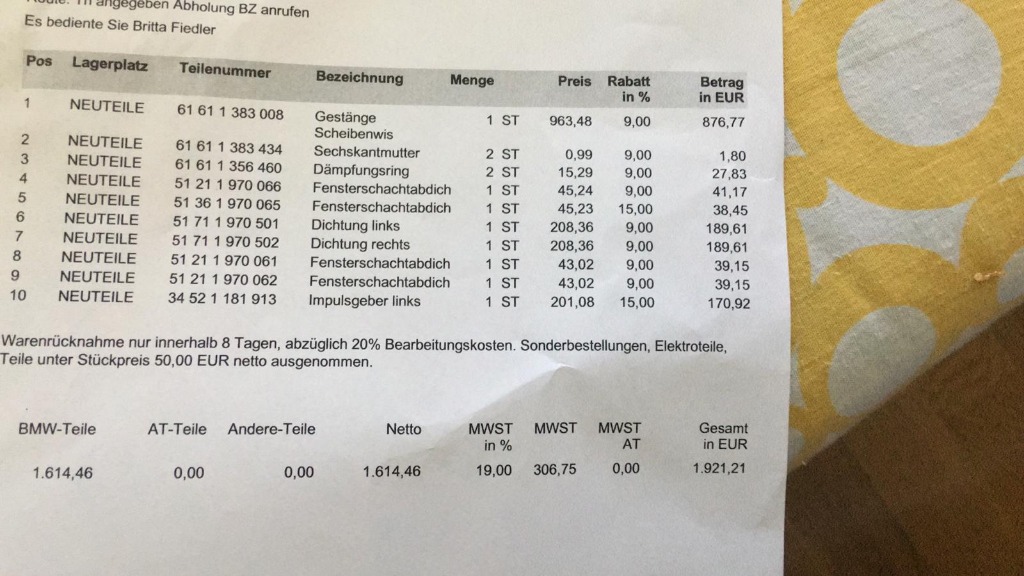

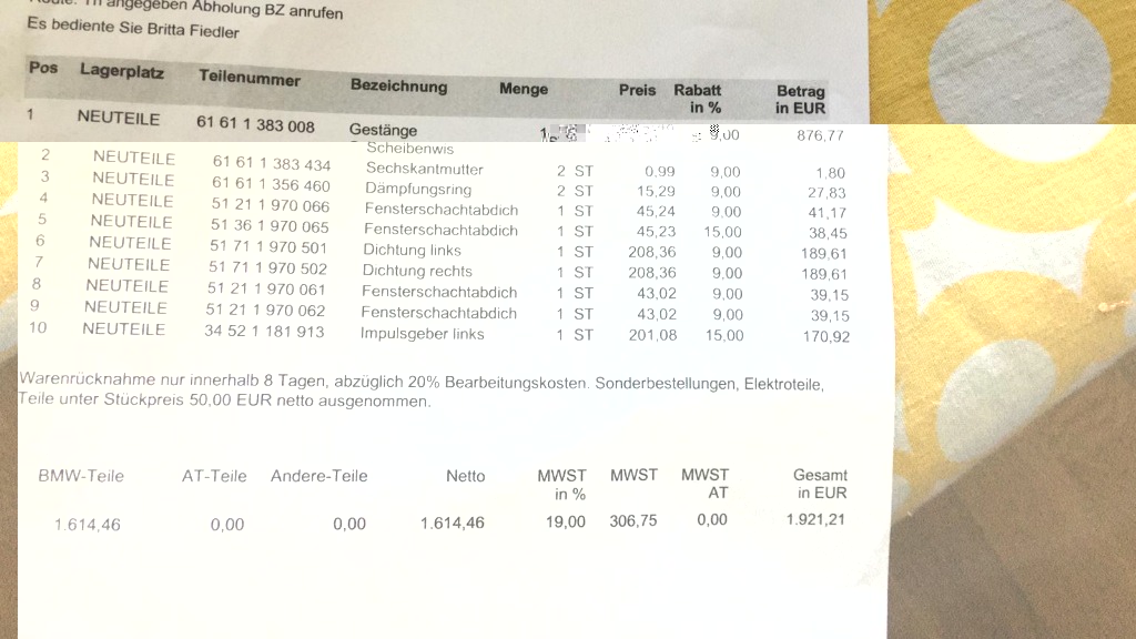

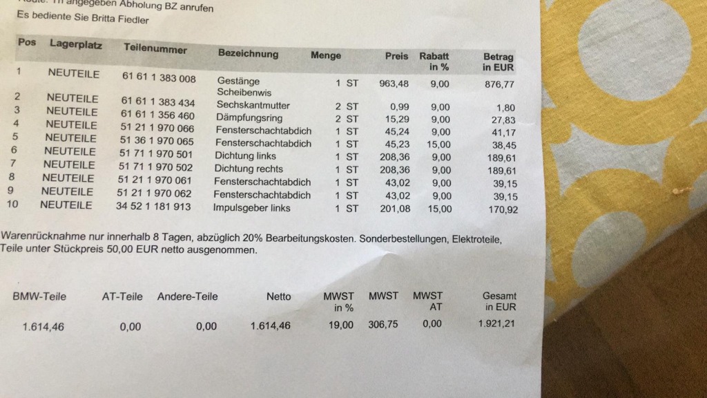

Hallo Niclas,
Das sind Netto Preise.
Ich bekomm in der Niederlassung den Rabatt.
Online bei Leebmann ist der Rabatt niedriger.
Die Netto Preise sind sonst überall gleich.

Thunderlips antwortete auf das Thema: defekter Scheibenwischer
Hallo Micha,
interessante Preise die da auf der Rechnung stehen.
Wenn ich Teile brauche, bestelle ich bei Leebmann24. Bin dort als Forenmitglied registriert. Dann bekommt man Rabatt.
Wenn ich sehe, dass Du für die Mechanik sagenhafte 876,77 EURO bezahlst :lol: ursprünglich 963,46 EURO!!
Bei Leebmann kostet 61611383008 1146,54 EURO!! Zahlen würde ich dann 1089,22 EURO = Also 5% Rabatt.
Ist die Spannweite so riesig von Händler zu Händler? Weiß das jemand?
#241232

DHS antwortete auf das Thema: defekter Scheibenwischer
Ja , 8er fahren kostet Geld und auch ja , Ersatzteile sind teilweise teuer .
Aber sei froh und Glücklich das das Zeugs noch neu zu bekommen ist . Sollten die Teile genauso ausgehen wie so vieles andere von dem E31 wirst Du auch noch viiiiel mehr für gebrauchte Teile bezahlen .
Also kauf einfach 2 für je 1146,- Euro .
Der Grund dafür ?
1. BMW kennt nur eine richtung für Ersatzteilpreise und die geht steil nach oben . Kann Dir also nächsten Monat schon passieren das das Ding 1,5k kostet , kein Scherz !
2. Wenn die Mechanik in 5 Jahren 2k kostet kannst Du Dir einen ordentlichen Anteil zu Deiner dazuverdienen . Und Du hast jederzeit ein Ersatzteil das man vielleicht schneller wieder braucht als man Denkt .
Noch ein Tipp von mir , wenn das ganze Ding eh schon raus muss , sei nicht Sparsam und erneuere einfach alles was noch neu zu bekommen ist also incl. Andruckversteller und Motor , ja ja ja ja ich weiß es wird nicht billiger , aber dann weißt Du wenigstens das da keine Baustelle mehr kommen kann .
Und immer dran Denken , Geld ist nur bedrucktes Papier , das schmeckt nicht , das riecht nicht gut und Glücklich macht das irgendwie auch nicht .
Ein komplett neuer Scheibenwischer macht aber Glücklich ! :mrgreen-ang
