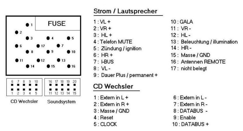

Hallo pusches, Deine Antwortgeschwindigkeit ist wie die Beschleunigung des 8er - unglaublich :-)
Gruß rocky0505

Steckerbelegung Autoradioanschluss
12 Feb. 2022 21:55
#247055
Hallo zusammen, wer kann mir die Steckerbelegung des Autoradioanschlusses zukommen lassen?
