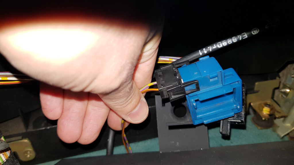

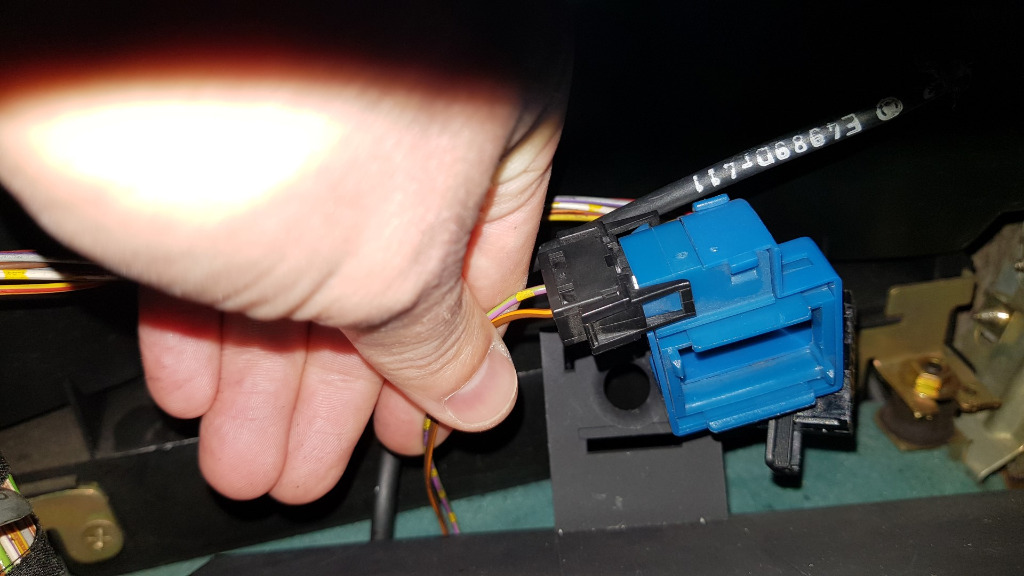

auf dem 2ten Bild siehst du den Halter für den Blauen Stecker. Der Halter ist an der Mittelkonsole.
Am Radio ist auf der Rückseite ja dieser lange Führungszapfen, der geht in den Blauen Stecker rein.
Eingesteckt wird er von der Rückseite, dann das Radio einbauen und gut ist. :-)

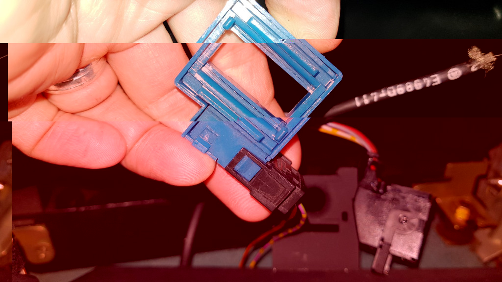

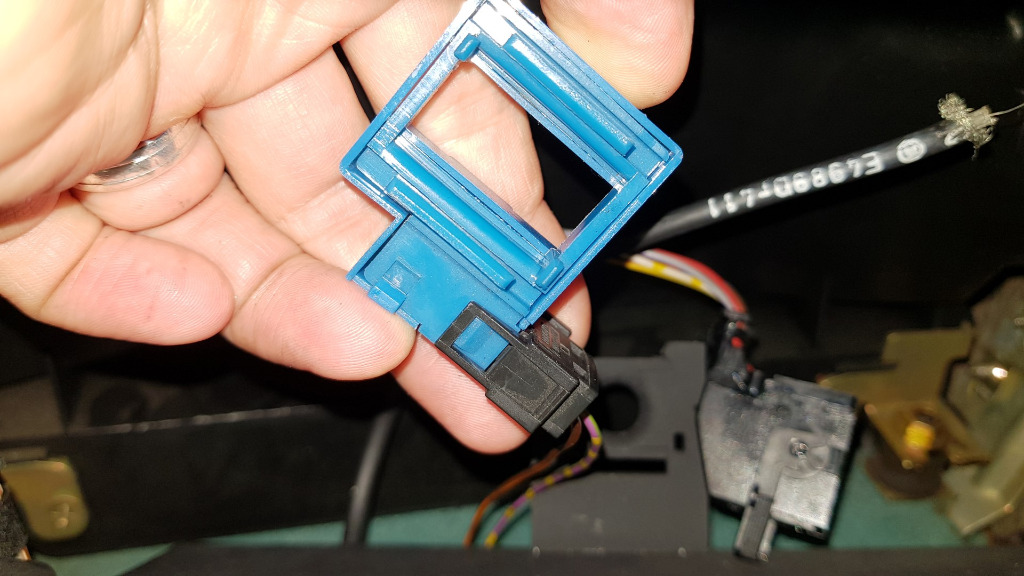

Das ist von der Diebstahlwarnanlage, die Blaue Klammer wird auf eine Nase am Radio aufgesteckt. Wird jetzt bei aktivierter DWA die Klammer entfernt geht der Alarm los.

So hier ein Bild von dem Stecker, er ist 2 polig.
